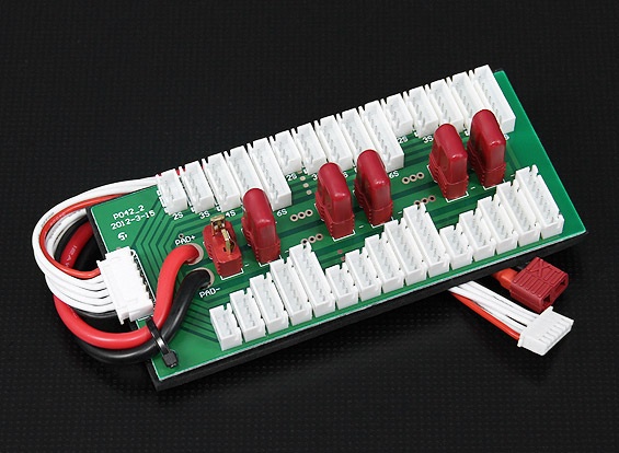

Message  j-race Dim 18 Mai 2014 - 18:06
je me mets au Lipo et j'aimerais un chargeur/déchargeur me permettant de charger et décharger mes 2 lipos en même temps.
Quelles solutions pouvez vous me conseiller ?

Message  snowboarder38 Dim 18 Mai 2014 - 21:51
Un lipo ne se traite pas comme les NIMH.
Pas besoin de déchargeur pour les lipo.
En revanche un bon chargeur équilibreur et indispensable.
Tu peux tapper dans la série i-chargeur 106b pour la z c'est emplement suffisant.

Message  j-race Dim 18 Mai 2014 - 21:55
Merci snow Wink
par contre comment fais tu pour charger 2 lipos en même temps ?
j-race
j-race
Messages : 101
Date d'inscription : 18/06/2013
Localisation : annecy
Quel chargeur utilisez vous ? - Page 3 Empty Re: Quel chargeur utilisez vous ?
Message  snowboarder38 Dim 18 Mai 2014 - 22:13
Avec se genre de plaques:
Quel chargeur utilisez vous ? - Page 3 Image11
La tu fait trois x 2S
Pas plus qu'a fond  Wink  Quel chargeur utilisez vous ? - Page 3 Snow_a11
Messages : 2949
Message  j-race Dim 18 Mai 2014 - 22:16
Super !!!
Je comprends mieux maintenant ...
Merci Snow  cheers

Message  j-race Dim 18 Mai 2014 - 22:18
Euhh ... Où est ce que tu trouve se genre de plaque ?

Message  snowboarder38 Lun 19 Mai 2014 - 23:26
j-race a écrit:Euhh ... Où est ce que tu trouve se genre de plaque ?
Par ici
Mais aussi chez d'autres Wink

Message  miniracer0900 Mar 20 Mai 2014 - 16:01
Salut!
Toujours à propos desplaques,j'ai juste une question: les batteries chargés doivent obligatoirement être de même voltage et d'ampérage? ou on peut chargé une 2S avec une 3S sur cette plaque?
Bonne soirée! ::frenchsmiley:

Message  patmon91 Mar 20 Mai 2014 - 17:10
bonjour miniracer ,
c 'est ton réglage de chargeur qui guide , tu n 'as qu 'une plage de réglage que tu programme sur ton chargeur , donc si tu régles le chargeur pour une 2 S de 7,4 volts de 2000 , je vois pas comment tu pourrais charger cette lipo et une 6S de 11 volts sur la plaque par exemple , je peut me tromper , mais ça me parait logique ! lolllllllll donc pour moi tu ne peux que charger des lipos de méme valeurs , en tous cas de méme voltage .
voila , je vais attendre quand méme la réponse de spécialistes comme snow par exemple ! lollll

Message  snowboarder38 Mar 20 Mai 2014 - 18:39
patmon91 a écrit:bonjour miniracer ,
Bonne réponse ;-)
