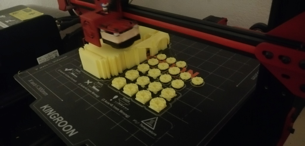

Après un long moment d'arrêt, on ressort les cartons et me voilà de retour dans le monde du mini z
Malheureusement plus de châssis à remettre en route que de carrosserie. Pas le choix on fait chauffer la machine 3d.
J'ai 2 solutions à ma disposition
la resine
Carrosserie bien détaillée mais lourde et cassante.
par contre pour faire des moules lexan ça doit être pas mal. Mais je n'en suis pas encore là
Le PLA
On va faire une petite impression et on verra ce que ça donne
la resine
Le PLA
