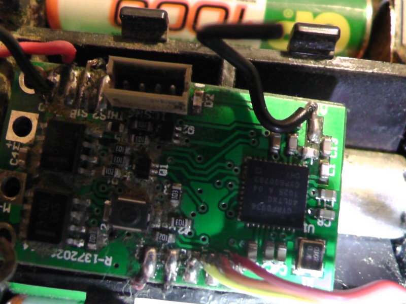

Message  Casseur63 Sam 5 Oct 2013 - 19:18
Quelques photos:Rien a signaler je crois...
Probleme z S1480010
Probleme z S1480010

Message  snowboarder38 Sam 5 Oct 2013 - 21:03
les photos sont trop sombre....
