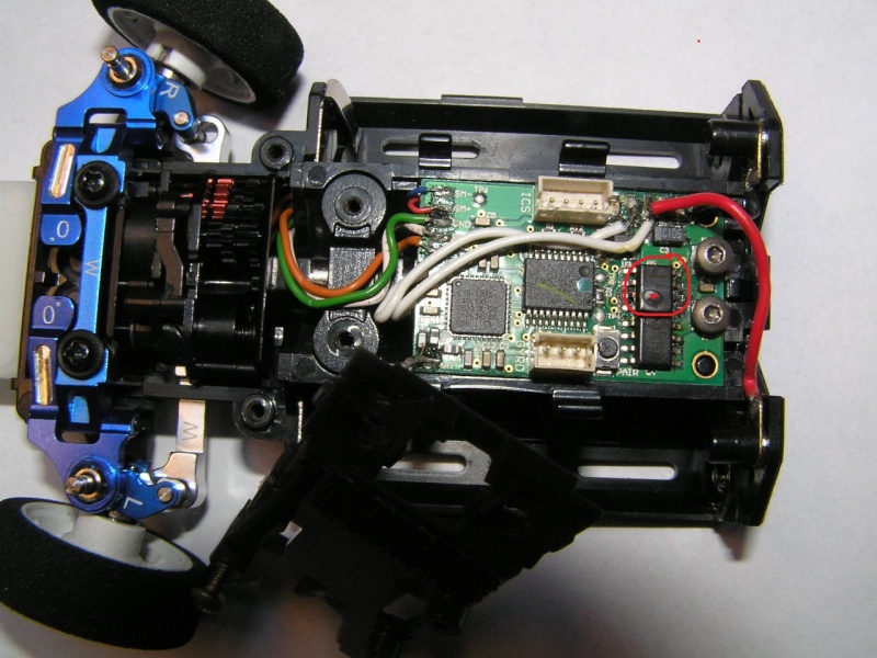

bonjour,
je suis allé a mon club de mini z ce vendredi. j'étais en train de rouler et ma mini z s'est arretée d'un coup. je n'ai plus d'acceleration par contre j'ai toujours la direction.
Ma mini z est une mr 02. j'ai un collegue qui m'a dit que c'est les fet qui ont cramé.
mais où puis-je en trouver et quel est le numero la reférence des fets qu'il est possible d'utiliser ?

bonjour ,
pour les fets tu peux en trouver chez quelques vendeurs ,ici a droite dans la banniére déroulante des boutiques ,sinon tu peux trouver a l'aide d 'un moteur de recherche comme google par exemple ou sur ebay.
alors pour les sortes de fets il y en as 2 principaux , comme 4562 et le 8858 , voici un post avec des tableaux comparatifs, il est en milieu de page :
https://www.minizfrance.com/t294-les-fets-pour-mini-z
A savoir aussi que ce n 'est pas donné a tout le monde de pouvoir remplacer les fets , c 'est trés petit surtout pour les soudures , si jamais tu les remplace toi même, il faut impérativement remplacer les 4 et pas qu' un seul. sinon sur le forum il y a des personnes qui font ça , comme Kinou membre du forum (qui travail avec RC-PBM ), tu as ici :
https://sites.google.com/site/johnzservices/ ( il travail avec Mini-voiture RC) ,tu as aussi un membre du forum surnommé le chirurgien des platines qui est snowboarder38 ,je pense qu'il y en a d 'autre , voila si tu as besoin tu peux contacter ces personnes ,qui se feront une joie de réparer ta platine .
voici une photo d 'une platine avec un fet de brulé ici entouré de rouge , l 'autre est normal , il n 'a pas la petite bosse du fet cramé .
fet pour mini z P4020010

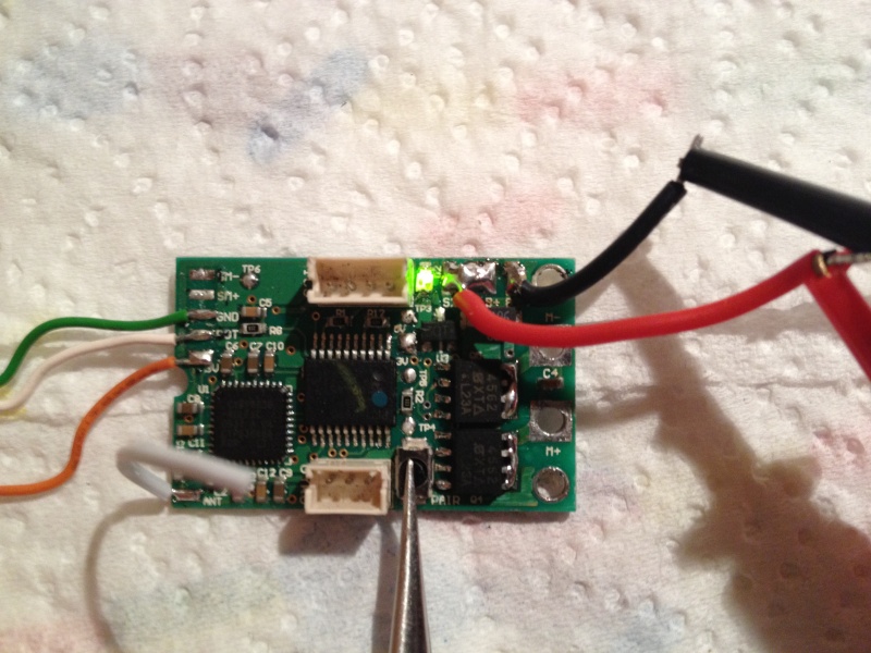

Tuning quand tu nous tiens... Wink
fet pour mini z Img_0410
Pas plus qu'a fond  Wink  fet pour mini z Snow_a11
Messages : 2956

Message  MH60 Dim 7 Avr 2013 - 20:44
Moi aussi j'en ai une belle verte (soudée par Nico)
fet pour mini z Avril_10
Messages : 2147
