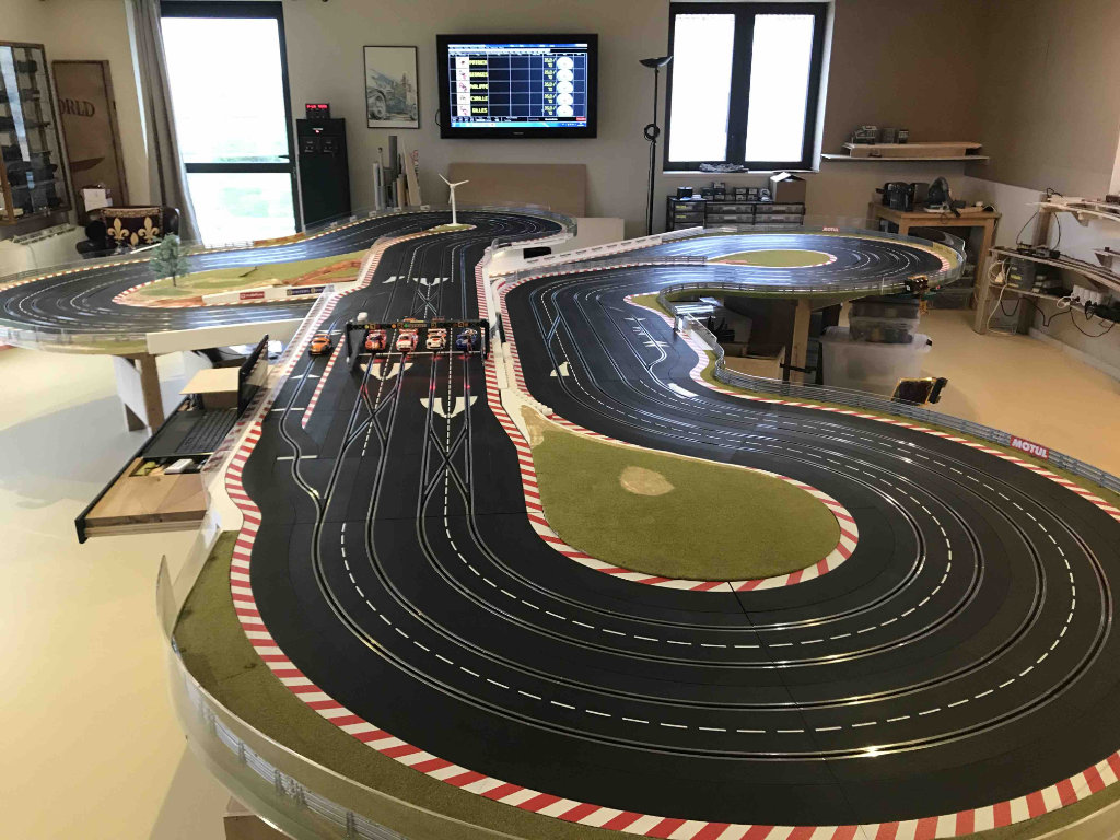

Pour tester les mini-Z, en drift ou en "piste", j'ai provisoirement transformé notre piste de slot en piste pour mini-Z en la recouvrant avec de la moquette et en complétant les bordures avec de la gaine de calorifugeage pour tuyau de 15mm.
A partir d'un Carrera 4 pistes digitalisé avec Oxigen et PcLapCounter, ça donne un circuit assez étroit mais jouable.
Enseignements:
- sur la piste nue de plastique dur et lisse, les voitures de drift donnent une conduite sur glace assez géniale; c'est lent et ça nécessite un pilotage fin. Bien sûr les slots gênent et ça fait du bruit de roulement. Mais une fois la piste recouverte de moquette, ça glisse nettement moins, c'est moins fun. Moralité: pour la conduite sur glace il faut un revêtement super lisse et super dur. Quand on n'a pas beaucoup de place c'est interessant comme circuit en assurant des bourres très sympa.
- la moquette, ça tient pas bien toute seule. La découpe est pas si simple, le scotch double face ne tient rien du tout. Et pas question bien sûr de coller sur la piste de slot (le but est de la récupérer après l'essai, pas de la sacrifier !).
Solutions: coller un simple face à la piste, qui se décollera facilement et coller à la néoprène ce scotch à la moquette. Un coup de fer vapeur reste utile pour effacer autant que possible les "bulles" de moquette restantes. Ça représente quand même du travail et on n'a pas envie de l'enlever tous les 4 matins.
- un tunnel en Mini-Z, il faut pas: le peu de temps où l'on perd de vue la Mini-Z, c'est la catastrophe assurée.
- La piste fait entre 80 et 45 cm; c'est bien jouable à un; à 4 il faut un peu de respect pour les voitures.
- une voiture de piste (type EVO 3) ne dérape pas du tout et sa conduite est ultra-précise. Tout se joue sur la trajectoire. Pas de coup d'accélérateur rageur sur la moquette: le différentiel ne comprend pas et la punition est immédiate, gyroscope ou pas.
- une voiture de drift se conduit en mode rallye: pas mal pour négocier une épingle un peu plus rapidement; dérapages très agréables même si pas forcément plus efficaces qu'une trajectoire au cordeau. Plus fun que la voiture "piste" sur un petit circuit.
- la bordure en isolant mousse recouverte de ce film rouge polyéthylène est assez fonctionnelle. Pas chère et pas laide, indispensable sur un circuit étroit. Les voitures sont bien amorties. Mais les petits ailerons à l'avant des GT3 restent fragiles. En images, la métamorphose (provisoire, en attendant la vraie piste de mini-Z (ou les pistes si glace+moquette):
Enseignements:

Tu as du bien t’amuser pour découper la moquette !
Pour le drift il faudrait presque du plexi.
Pour ma part j’ai un circuit slot (BLST) de 4m x 1.4 m. Pour le drift, je m’essai au sol, comme j’ai du parquet dans mon appart. Pour le reste, je crois qu’il va falloir que j’aille en club.

Jolie piste !
Parfait pour rouler avec des petit moteurs charbon 50T en ASF ou des petits BL 3500kV
Sur ta taille de piste tu te ferras bien plus plaisir avec des petits setup que des missiles de guerres !
Pour le comptage tu n'auras aucuns soucis si tu laisses l'arche là ou elle est sur la photo.
Snow
Snow
