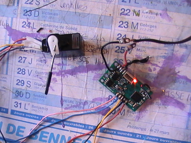

Salut a tous
j avoue avoir peu cherché et je ne suis pas tombé sur ce que je cherchais
Je voulais savoir si il était possible de monter un micro servo a la place du système dans le chassis des MR03 (moteur d un coté et potar de l autre +cascade de pignon ) sur une platine de brussless
Avis a tous les electroniciens savants ou fous c est comme on veut

Il y a quelques années, sur une platine en 27 mh, j'avais réalisé cette modif pour un proto. Si je me souviens bien,...Sur le servo tu enlève la petite platine electro puis tu viens souder les fils de ton ESC sur le potar et le moteur du servo en lieu et place du potentiomètre et du moteur d'origine de la platine.

il y en a qui l'on fait à priori

Merci bien pour vos réponses
dommage que ce soit 2 platines MR02 car ce ne sont pas les memes moteurs ni les memes potards
Tu l as chopé ou ta photo Ludo?
