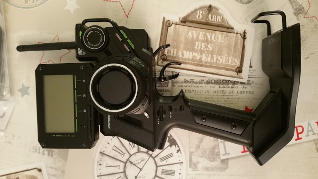

Je viens d'acheter une ex-1 kiy asf sur le forum et gros soucis.
La synchro se passe bien mais ensuite dès que la voiture est à plus de 4m elle s'arrête
J'ai raté quelque chose ou elle a un soucis ?
Merci pour votre aide.

Je suis vraiment navré de ce problème, car d'une part c'est moi qui t'es vendu la radio, et d'autre part je n'ai jamais eu de soucis avec elle.
Le seul problème de perte que j'ai eu c'est lorsque l'antenne de ma ve était dessoudée, mais après re-soudure tout est redevenu normal.
J’espère que ce n'est pas du au fait d'avoir enlevé l'antenne pour le transport et remise pour utilisation
Est ce que le support antenne aurait pu être fragilisé?

Pour moi le colis etait nickel.
La clé du pb est peut être : pourquoi est ce que l'écrou au niveau du support d'antenne a été retiré?

Tu as peu être raison, je ne m'en était même pas aperçu puisque je n'ai jamais eu de soucis avec.

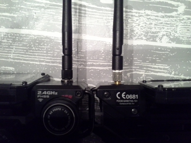

Après avoir fait tous les essais demandé par SIRMAN, j'en arrive à la conclusion que le module et l'antenne sont malades (remonté le vendredi 1er avril).
Tests fait avec 2 MINIZ et même problème : perte signal à environ 4m
Test fait avec antenne de ma KIY FHSS : un peu mieux (1m environ mais pas la solution)
Test refait avec EX10 EURUS et impossible de perdre le signal
Test fait sur KIY FHSS avec antenne de la ASF et perte de signal à environ 12m (pas de perte à 50m avec antenne de ma KIY)

Sur la 2eme photo ci dessus, il y a bien un ecart entre l antenne et le boitier. Il manque déjà l ecrou. De plus l antenne n est pas celle que j ai reçue.

Il faut tout simplement mettre l'antenne comme elle était, en bout de butée et le "problème" sera résolu.
ci joint une photo (de piètre qualité je vous l'accorde), déjà envoyé à jeps mais il pense que ce n'est pas la même.

Pour l'antenne, celle que vous montrait maintenant a encore l enveloppe plastique autour de la partie à visser contrairement à celle que j'ai reçue.
Si je l enfonce jusqu'au bout comme vous le demandez, je vais exploser le pin à l interieur. De base il n est pas necessaire de la visser jusqu'au boitier puisqu'il y a un ecrou.
L'écrou a été retiré. Le support de Ko Propo America me l a confirmé. De toute façon il y a une trace circulaire sur le boitier qui le prouve.
Sur ma KIY FHSS l antenne s enfonce de la même profondeur et ça fonctionne. nickel
Enfin, le problème de l antenne est point mineur car même avec l antenne parfaite de ma KIY FHSS le module ne fonctionne pas correctement.
Je vous avais proposé, soit que vous me remboursiez et je vous la retourne soit que vous payiez les réparations que Ko Propo jugera nécessaire. Je vous avais même proposé de vous la retourner pour que vous l essayez. Dommage d avoir refusé.

L'antenne est bien la même c'est le contre jour qui donne cet effet. Désoléde ne pas avoir une meilleure photo.
La radio fonctionne il suffit de mettre l'antenne jusqu'à la butée comme j'ai pu le dire plusieurs fois, ce qui ne l'abimera pas car je l'ai eu comme ça et ça fonctionnait très bien.
Envoyez la kopropo si vous le souhaitez ça ne la fera pas mieux fonctionner car elle fonctionne très bien.

Meaculpa
sur 2 photos postées hier a 5:24, c'est bien la bonne antenne.
Je suis en train de mesurer pour voir si c'est possible physiquement de l emmener en butée. Pour moi ce n'est pas possible à priori mais je vais tout mesurer.

Bon pour mesurer c'est compliqué car la partie côté radio rentre dans l antenne plus loin que je pensais.
Est ce que vous forciez beaucoup quand vous vissiez ? Avec une pince ? (Ça expliquerait le retrait du manchon plastique autour de l antenne).
Sur ma KIY fhss il ny a pas à forcer du tout car c'est l'écrou qui stoppe
