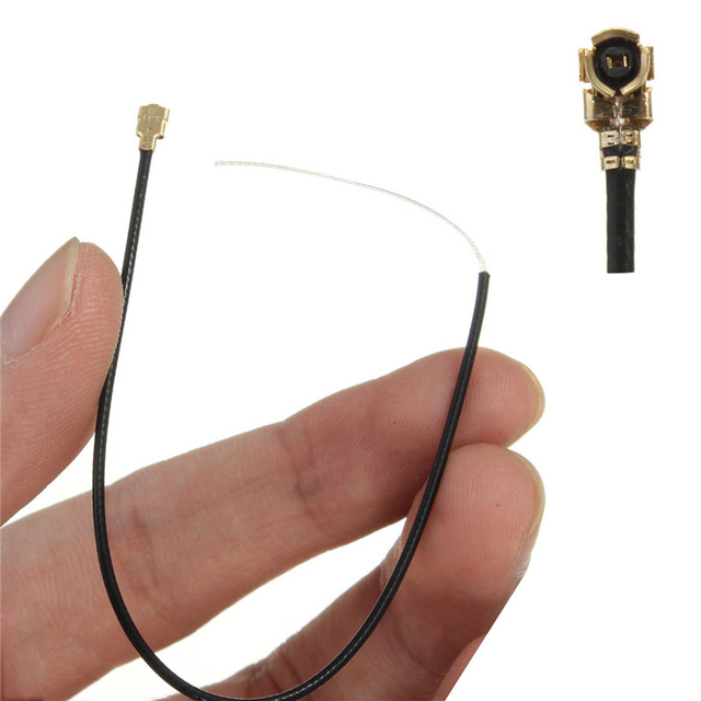

Re: Probleme avec ex-1 kiy
Si le cable de l'antenne est cassé par la rotation du support ça expliquerait la perte de signal. Et cela semble plausible.
Ce n'est pas grave du tout et se répare facilement surtout si le connecteur avec la vis est lui aussi avec un connecteur.
Comme ici:
Sinon il faudra souder.
Mais avant faut regarder dedans.
Bye
Demontage, remontage avec correction d une partie du problème et test fait.
Avec mon antenne, maintenant ça semble fonctionner. Rien à voir avec auparavant.
Ça ne fonctionne pas avec l antenne fournie par contre. Le test avec la kiy fhss l avait déjà montré.
Donc comme je le soupçonnais, le manque du contre écrou est la source du problème.
C est donc exactement comme la photo de RNO ci dessus. Le connecteur extérieur est suivi d un fil (coaxial) au bout du quel il y a un autre connecteur qui lui est minuscule.
Sans le contre écrou, le connecteur exterieur a dû tourner et le fil qui suit, qui est relativement rigide, s'est vrillé, a créé une boucle et a tiré tellement fort sur le connecteur qu'il etait en parti defait et s'est donc defait totalement dès que j ai bougé le cable. Sur le moment, oups je n ai pas vu où etait le connecteur.
Il a donc fallu que je demonte ma kiy fhss
Je vous passe les details du système de verrouillage du module... j y ai passé un bon moment pour retrouver le bon sens de montage.
Après 1 bonne heure de bataille, tout est remonté et ça fonctionne mais seulement avec mon antenne. Il faudra tout de même valider sur piste avec d autres radios autour.
Le litige est donc quasiment clos. Je demande juste à SIRMAN de me fournir une antenne fonctionnelle et un contre écrou. Le kit montré par RNO m'irait aussi car le fil qui est un coaxial n'a pas dû apprécié d'être totalement vrillé et avec contre ecrou, ko-propo ou pas, car sinon ça recommencera).
Ah c'est bon ça ;-)
C'est un connerie ces antennes démontables, elle s'abiment.
Pour info à l'interrieur d'une antenne c'est juste le fil dénudé sur une longueur un peu sioux qui colle à la fréquence 2.4GHz:
Monte une antenne invisible et cache le trou ca sera plus joli ;-)
J'ai viré un antene de KT18 et laissé la queue de rat à l'interrieur pas de Pb de portée.
Bye
