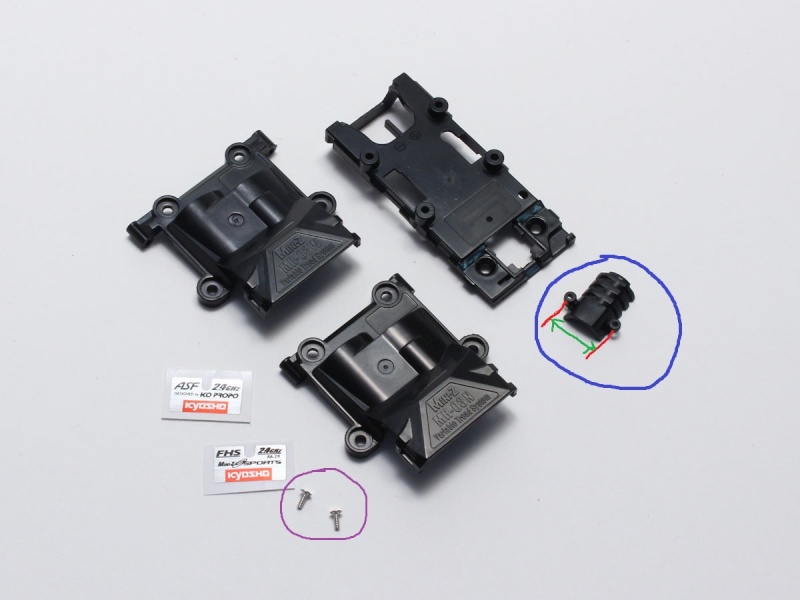

Je te met des photos pour mieux comprendre :
ça c 'est le châssis d' avant qu'il y avait pour les MR03 charbon , j 'ai entouré le cavalier pour que tu voit comment il était avant :
Voici le châssis de maintenant , agrandit la photo pour voir les traits que j 'ai fait et comment c 'est maintenant :
Voici les piéces qui ont été en vente qui ne tenaient plus compte de la MR03 charbon , donc si tu voulais uniquement le cavalier ,tu étais obligé d 'acheter ça et tu remarqueras l 'absence des vis , pour les avoir il fallait acheter exprès pour ça une pochette de vis pour dnano et pour mon cas un tournevis cruciforme pour dnano :
Et enfin quand hyosho a sortie la MR03 sports ont trouvaient ça sur le marché pour aller avec son châssis, c 'est le kit pour les MR03 charbon et sport Ref MZ411:
J'y ajoute quelques info supplémentaires de ma part
Donc pour résumer, pour un possesseur de MR-03 à moteur à charbon, donc chassis ancien modèle, qui devrait changer son chassi pour rester sur du moteur charbon il faut acheter: MZ501 ou MZ501 SP (contact or) + MZ411
Une solution de secours serait d'achter les REF: MZF401 CB, MZF401CG, MZF401C, qui sont des chassis type skeleton ou là on a rien besoin d'acheter en plus, mais la qualité des chassis skeleton bof bof.
Pour un possesseur de chassis VE, il suffit juste du MZ501 ou MZ501SP (contact or)

Au bout de quelques semaines il a été mis en vente sur le marché un kit capot pour VE avec donc le petit cavalier , donc les gens ont rouspété ,car ils étaient obligés d 'acheter l 'ensemble pour avoir juste la pièce pour le moteur de direction , les deux capots ne leur servant pas !
Quelques mois après suite a la sortie de la MR03 sport a mis sur le marché un autre sachet de pièces comprenant des capots courts +le petit cavalier + les 2 petites vis ref MZ411. Donc si tu veux changer ton ancien chassis MR03 par un neuf , il te faut le châssis MZ501 ou MZ501SP (contact OR) + le sachet contenant les capots ,le cavalier et les vis Ref MZ411pour pouvoir remonter ta MR03 charbon . Bien sur si tu as une VE et que tu doit remplacer ton châssis par un neuf , il est inutile d 'acheter ces piéces car tu les a déja .

bonjour yoch ,
merci pour ton retour, j 'ai fait au mieux !
et dans mon élan j'ai oublier cette chose , c 'est vrai que pour remplacer l'ancien châssis de MR03 charbon , on peut trouver encore des châssis skeleton qui conviennent et qui sont encore en vente et en couleurs en plus !lollllll , le probléme pour moi ,je les trouves un peu trop fragile ,surtout en compétition, enfin ça c 'est que mon avis !
les châssis d 'origines noirs ou gris foncés qui sont vendus d 'origine m'inspire plus confiance .
