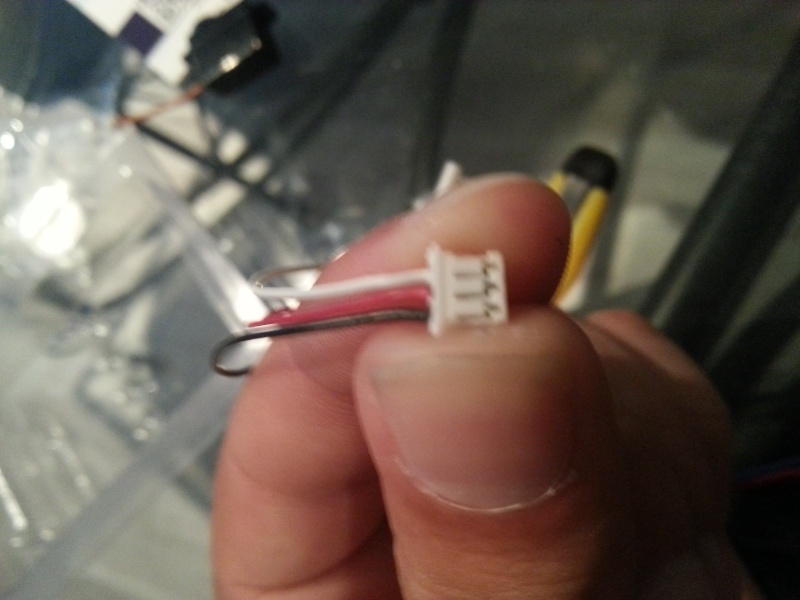

C - La carte de programmation
1 - Traduction de la carte
2 - Comment brancher la carte sur l'AMZ

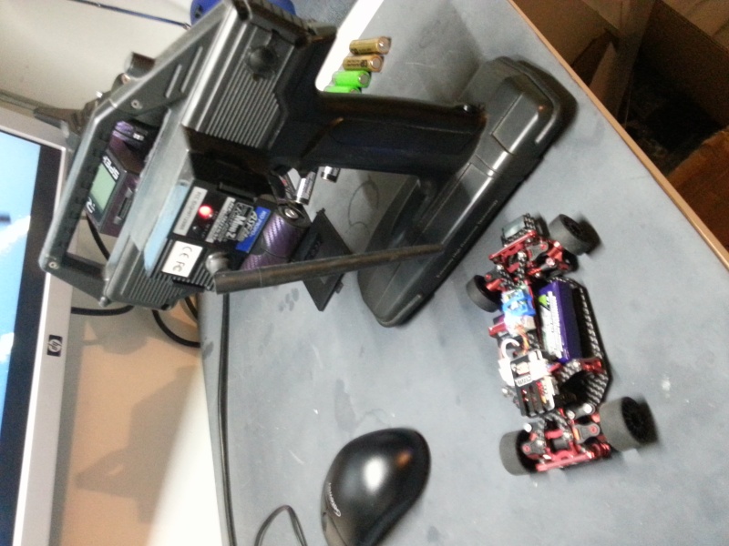

Les radio et l'amz:
![L'AMZ de A à Z 20140824](https://i.servimg.com/u/f39/17/71/80/00/20140824.jpg)
![L'AMZ de A à Z 20140822](https://i.servimg.com/u/f39/17/71/80/00/20140822.jpg)
![L'AMZ de A à Z 20140823](https://i.servimg.com/u/f39/17/71/80/00/20140823.jpg)

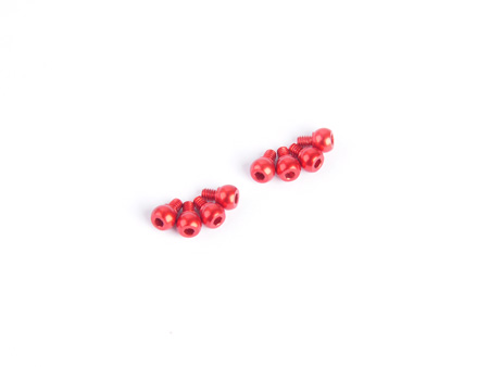

AMZ-OP013 : n'apporte rien à la voiture hormis du visuel ( un sachet suffit pour tout le châssis)

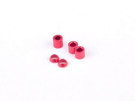

AMZ-OP019: n'apporte rien à la voiture hormis du visuel

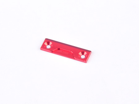

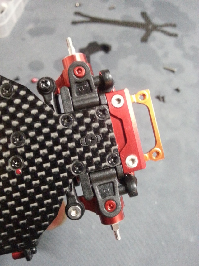

AMZ-OP015: il s'agit d'un renfort en alu pour le support de carrosserie avant, il va bien avec le support option PN RACING (bm001a) mais pas avec les supports kyosho d'origine fournie avec les carrosserie.
![L'AMZ de A à Z Amz-op18](https://i.servimg.com/u/f39/17/71/80/00/amz-op18.jpg)
sur un support kyosho l’option AMZ-OP015 dépasse sous le chassis ce qui réduit la garde au sol avant.
sur le support PN Racing ça tombe parfaitement

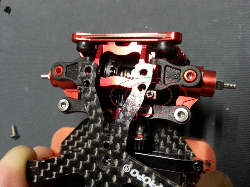

Autre chose très important: ma carrosserie de honda HSV ( 98mm) ne monte sur l'AMZ qu'avec le support option PN Racing et encore ça fait moche car la carrosserie penche vers l'arrière. Avec le support d'origine en plastique le bloc diff avant et le support d'amortisseur butte contre le capot

AMZ-OP027 Bloque diff en alu et ouvert qui permet un reglage sans démontage
![L'AMZ de A à Z Atomic10](https://i.servimg.com/u/f39/17/71/80/00/atomic10.jpg)
ATTENTION si comme moi vous avez la première version de la plaque supérieure comme indiqué dans la notice ( que je n'avais pas lu merci Patrick
) il faut jouer un peu de la dremel
place aux photos ...
![L'AMZ de A à Z 20140818](https://i.servimg.com/u/f39/17/71/80/00/20140818.jpg)
![L'AMZ de A à Z 20140820](https://i.servimg.com/u/f39/17/71/80/00/20140820.jpg)
:**O$:
voici le résultat après la dremel
![L'AMZ de A à Z 20140819](https://i.servimg.com/u/f39/17/71/80/00/20140819.jpg)

je suis actuelement avec un autre membre de mon club en train de chercher une solution pour avoir un sauve servo efficace je n'en dis pas plus temps que les résultats ne sont pas là![Smile](https://2img.net/i/fa/i/smiles/icon_smile.gif)
![L'AMZ de A à Z 20140817](https://i.servimg.com/u/f39/17/71/80/00/20140817.jpg)

patsi a écrit:
Une petite info qui peut t'être utile : la carte de programmation qui est livrée avec tous les variateurs Hobbywing EZ run pour 1/10 etc est compatible avec l'AMZ. En fait c'est exactement la même que celle vendue pour l'AMZ, la seule différence étant le numéro de référence des paramètres.

AMZ-OP016 : support amortisseur en alu attention il faut acher cette option en double un pour l'avant un pour l'arrière à mes yeux cette option est indispensable celles d'origine en plastique sont tordues et se déforme très facilement et je pense que le pas de vis en plastique ne supportera pas de nombreux démontage remontage
![L'AMZ de A à Z Amz-op11](https://i.servimg.com/u/f39/17/71/80/00/amz-op11.jpg)

![L'AMZ de A à Z 510](https://i.servimg.com/u/f39/17/71/80/00/510.jpg)
AMZ-OP012: renforce la solidité et la durabilité de la pièce d'origine si comme moi vous vous posez la question il n'y en à pas un à l'avant et un à l'arrière il n'y en a qu'un
![L'AMZ de A à Z 212](https://i.servimg.com/u/f39/17/71/80/00/212.jpg)
AMZ-OP022 : support latéral de carrosserie en alu. malheureusement encore une fois le plastique d'origine étant de très mauvaise qualité je l'ajoute aux options indispensables car en cas de choc latéral je donne pas cher du plastique ...
![L'AMZ de A à Z Amz-op19](https://i.servimg.com/u/f39/17/71/80/00/amz-op19.jpg)
AMZ001-GS : les amortisseurs, attention ne faites pas comme moi à croire que ce sont des options et donc mieux que ceux d'origine car ce sont les même que sur la voiture ( je me suis sentie bête
![clown](https://2img.net/i/fa/i/smiles/icon_clown.png)
![L'AMZ de A à Z Amz00110](https://i.servimg.com/u/f39/17/71/80/00/amz00110.jpg)
AMZ019 : à ne surtout pas acheter ce n'est pas la peine il y en a déjà un avec la voiture ...
![L'AMZ de A à Z Amz01910](https://i.servimg.com/u/f39/17/71/80/00/amz01910.jpg)
![Twisted Evil](https://2img.net/i/fa/i/smiles/icon_twisted.gif)

voila j'ai fait le tour des options que j'ai acheté il y en a que je n'ai pas prise
AMZ-OP028 j'ai peur du bruit que ça peut faire ( souvenir sur mon AWD)
il y a également les options tie road, toe-in et camber arm, ou les ressorts options que je ne considère pas comme options mais comme des pièces indispensables pour adapter le comportement du châssis. Juste une précision sur les cambers arm je vous conseille d’acheter l'option AMZ-OP013 en plus car chaque changement sera bien plus facile et rapide. Sans ça je vous conseille de faire une prière pour ne pas casser le bras en plastique à chaque fois que vous l'enlevez de la rotule ...
voici des photos supplémentaires prisent pendant le montage
snowboarder38 a écrit:Salut Mikou,
Voici deux photos que tu peux réutiliser pour ton tuto:
Montage du servo futaba S3154
Tension de fonctionnement du GOGOLAP
![L'AMZ de A à Z Img_3611](https://i.servimg.com/u/f39/14/49/92/19/img_3611.jpg)
![L'AMZ de A à Z Img_3612](https://i.servimg.com/u/f39/14/49/92/19/img_3612.jpg)

Je roule en autoscale sur mon AMZ.Pour éviter que le support carrosserie de la voiture ne pousse le moteur contre la couronne en cas de choc,j'ai retravaillé celui ci.
Voici deux photos pour montrer ce que je lui ai fait.
![L'AMZ de A à Z Wp_20110](https://i.servimg.com/u/f59/18/10/93/78/wp_20110.jpg)
![L'AMZ de A à Z Wp_20111](https://i.servimg.com/u/f59/18/10/93/78/wp_20111.jpg)
Depuis,je n'ai plus de problèmes.
