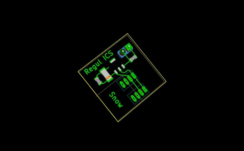

Salut Riri01,
je viens de faire un petit montage pour réguler la tension sur la puce.
Voici ce que je vais proposer:
Puce robitronic avec lipo - Page 2 Regul_10
Caractéristique:
Tension d'entrée min 7V
Tension d'entrée max 9V
Courant disponible 100mA
Tension de sortie 5V sur deux prises ICS
- 1 Prise pour la puce
- 1 Prise pour les phares
dimension 2x2 Cm (la machine ne fait pas plus petit)
Pour le prix il faudra attendre lundi car mon fournisseur de PCB ne travail pas le week-end

Bonsoir Michel,
Je prépare deux choses:
1 module régulateur de tension ( Lapz / Robi)
1 clone Robi lipo ready ( régulateur intégré )
Je vous tiens au courant des tests
A++

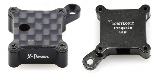

J'ai envoyé un message à ce sujet à X power, comme ils vendent des "Robitronic transponder Case" pour leur voiture sans signaler ce problème, je pense qu'ils sont un peu responsable (aucun avertissement à ce sujet).
Je ne pense pas qu'il faille s'attendre à des miracles mais cela évitera peut être d'autres casses à des Zédeurs.
Puce robitronic avec lipo - Page 2 Robitr10
Et puis il n'y a sans doute pas un Snow dans tous les pays!!!
Pour la réponse il y aura du délai car c'est le nouvel an Chinois et ici tout tourne au ralenti

Message  snowboarder38 Lun 3 Fév 2014 - 13:47
Salut Michel,
Xpower vas botter en touche!
Ils ne sont pas concepteur de la partie électronique !
Ils vont te renvoyer chez les jap ...
C'est gros comme une maison !
La solution est en cours de prod les premiers circuits sortent vendredi après-midi.
Donc en test dans 10jrs ;-)
Snow

Message  snowboarder38 Lun 3 Fév 2014 - 21:01
Riri01 a écrit:Bonsoir je vois que j'ai lancé un pavé dans la mare avec ma question sur mes puces !  Étant nouveaux et ne vous connaissants pas encore trop une petit question. Si vous faite une platine pour adapter les puces sur les mrx. Me sera t'il possible de m'en procurer 2 puisque j'ai 2 chassis de ce type en lipo. Merci et bonne soirée . top
Oui c'est possible.
Vendredi réalisation ces circuits imprimés.
Réception semaine prochaine.
Montages des circuits et j'envoie à mes BETA TESTEURS  Wink
Ensuite si OK j'en lance une série en conséquence.
Snow
Pas plus qu'a fond  Wink  Puce robitronic avec lipo - Page 2 Snow_a11
