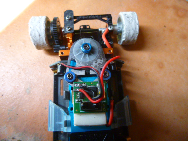

Salut a tous!
J'aimerais acheter une puce de comptage, mais la qu'elle puis je mettre sur mon châssis MR-03 Sports? Ou alors comment adapter une Robitronic?

Re: Puce comptage Robitronic
Commençons par le début ...
Quel arche est utilisee par ton club?
Tu roules chez buzzRC ?
Si oui c'est du robitronic qui est là-bas.
Tu la soudes en parallèle sur la platine au niveau du châssis.
j'en profite car je risque d'acheter une Mr03 "sport" ..et sur Capdenac ...si je me souviens bien ..le comptage est un "lapz"
Donc question..
Comment se branche la puce sur l'auto?
Merci !
Donc question..
Merci !
La réponse est juste au dessus Didier, sur la sport il faut que tu ponte ta puce sur ton châssis, la ou tes accus alimente ta platine tu a une vis de chaque côté il faut que tu te prenne ici
Salut Didier,
Une p'tite photo vaut mieux qu'un long discours.........
