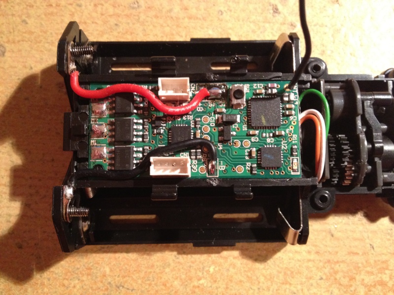

Salut a tous,
Je viens vers vous car je suis en galère .
Afin de passer en ve, j'ai acheté une platine et tout le matos (moteur, châssis ....) . Après prepa de la platine (schintage de l'interrupteur et changement fils moteurs), je monte le tout dans le châssis, je mets les accus et la .... Rien ! Pas de jus, j'ai testé avec 3 packs différents, pareil, aucune led allumée ... J'ai bien pense à un problème châssis mais le jus arrive jusqu'à la platine .
Qui peut m'aider ?

je commencerai a me pencher sur l’interrupteur que tu dit avoir chinter
en suit regarde avec un volt metre si tu a bien de la tension au niveau du chassis

Photo de bonne qualité STP sur les modifs
Re: Problème platine ve
dac avec mikou au pire ressoude le pour voir

Salut à tous,
j'ai la fameuse platine dans les mains et je peux vous dire que l'inter n'est pas en cause...

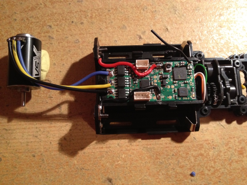

Le premier dépannage sur platine VE
Voici une platine de VE qui est arrivée en boitant du train arrière après s'être pris un grand coup de panne de fer à souder!
Plus sérieusement:
- Débordement de la soudure sur le shuntage de l'inter.
- Fils moteur mal soudés
- Life Saver activée...
- Donc pas de reset de la platine possible avec des accus.
- Passage de la platine au câble ICS pour un reset complet.
Reprise des soudures sur la platine et le moteur.

Plus sérieusement:
Synchronisation de la platine avec ma radio
