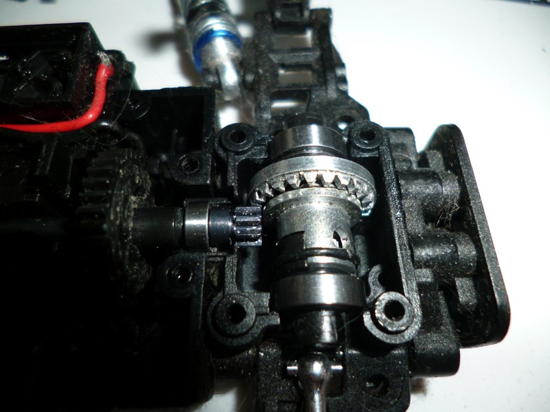

Salut Fredo
T'as pas une photo et les dimensions de ces armotos !?![study](https://2img.net/i/fa/i/smiles/icon_study.png)
Gianni- Pilote supersonic
- Messages : 307
Localisation : Callian (Var)
Re: conseil pour achat mini z buggy
salut !
pour la photo :![conseil pour achat mini z buggy - Page 2 P1000010](https://i.servimg.com/u/f75/17/35/02/68/p1000010.jpg)
pour les dimensions ce sont les mêmes que les kyosho (+ou- 1mm) le seul "problème" c'est que seul un côté est à rotule, de l'autre c'est un axe fixe, il faut donc adapter la fixation (pour m part j'ai utilisé un morceau de durite caoutchouc autours de la vis pour récupérer le diamètre et garder un peu de souplesse à l'assemblage.
pour la photo :
Ah intéressante cette pièce en alu, c'est pour quoi ???
Les amorto sont pratiquement les même, il faut qu'il nous fasse des gros volume punaize ! Sinon tu les as retourné pour diminuer les fuites !?
pour les amortos, oui, ils sont retournés en partie pour limiter les fuites... également car c'était plus facile de fixer la partie sans rotule dans les triangle que dans le support.

faudrait que je me fasse violence pour faire un post sur la mienne
![Rolling Eyes](https://2img.net/i/fa/i/smiles/icon_rolleyes.gif)
pour les LiPos >>> lien E-b**
moi je tire assez long, c'est vrai... (j'aime bien faire des weeling sur la moquette)
bon, en même temps j'en suis arrivé à me faire des couronnes de diff en alu pour plus bouffer les dents aux démarrages et aux freinages
![Twisted Evil](https://2img.net/i/fa/i/smiles/icon_twisted.gif)
![conseil pour achat mini z buggy - Page 2 Diff_a10](https://i.servimg.com/u/f55/17/35/02/68/diff_a10.jpg)
