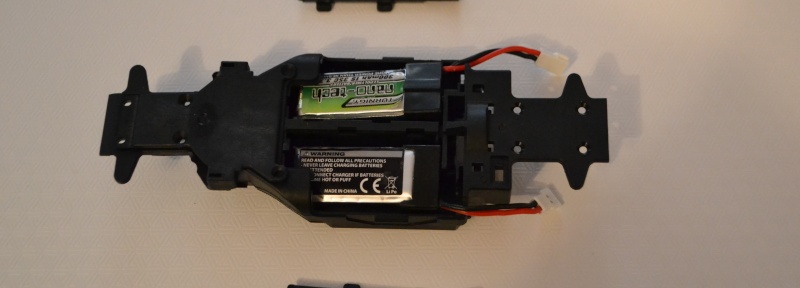

6) On contrôle que tout passe bien..
MINIZ BUGGY MODIFICATION POUR LIPO Passe110
MINIZ BUGGY MODIFICATION POUR LIPO Passe_10
MINIZ BUGGY MODIFICATION POUR LIPO Passe310

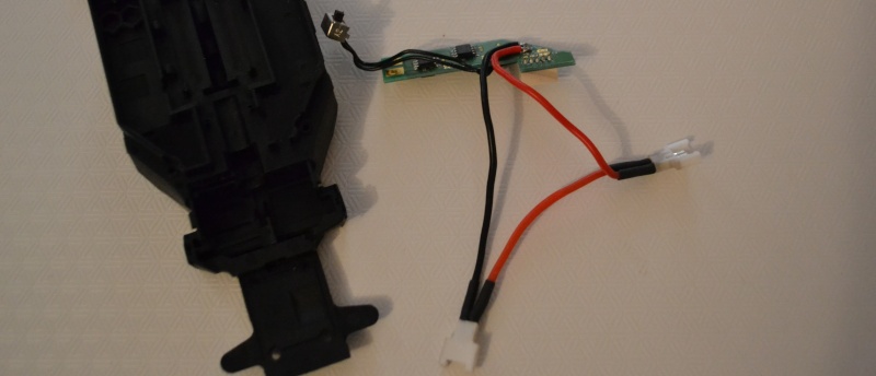

7) On prépare le matos pour les soudures
MINIZ BUGGY MODIFICATION POUR LIPO Soud110

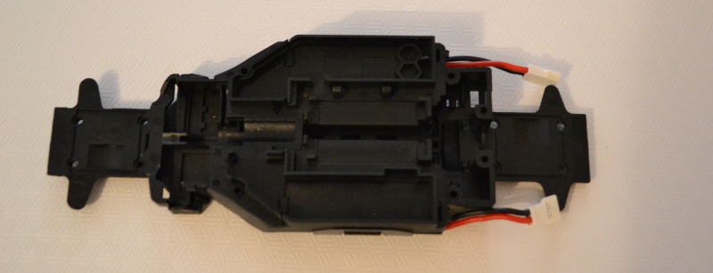

8 ) C'est soudé ! (pensez à bien remonter la languette de la borne qui bloque la fiche plastique et insérer la gaine thermo)
MINIZ BUGGY MODIFICATION POUR LIPO Soud210
9) C'est Fini !
MINIZ BUGGY MODIFICATION POUR LIPO Soud310
10) Résultat final
MINIZ BUGGY MODIFICATION POUR LIPO Dsc_0124
Voilà ya rien de compliqué !!!!

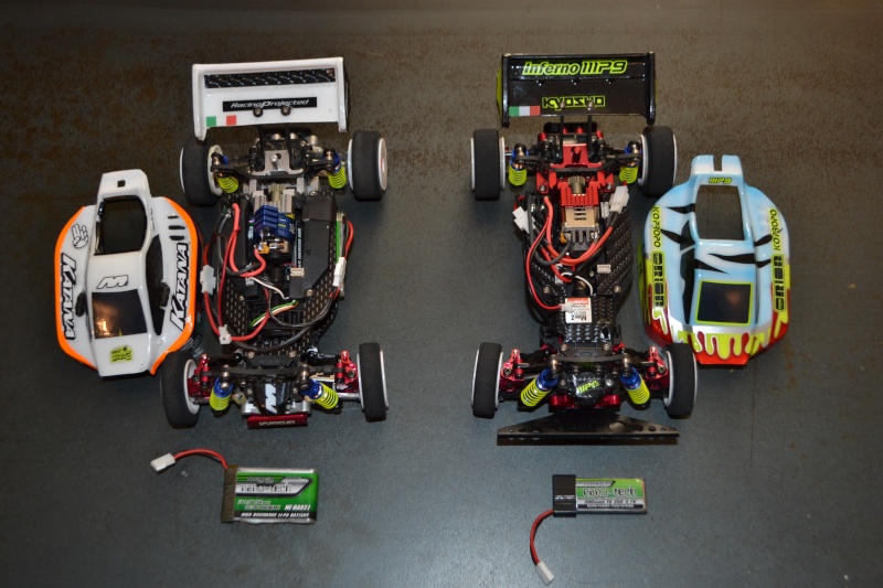

Sur le Châssis Katana j'ai pu passer en 750 mah et sur le Chassis Kyosho en 300 mah
11) Confirmation
Le passage au lipo ne nécessite aucune modification de platine du moins je n'ai eu aucun problème et j'ai déjà pas ma roulé! Résultat garantie au niveau de la puissance moteur et de la vitesse de réaction du servo de direction.
Le Top, je vote Lipo! top
