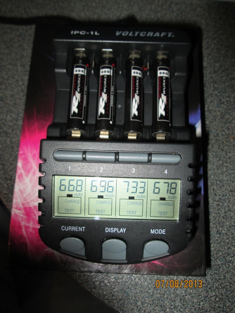

Message  Fab01 Mer 7 Aoû 2013 - 19:03
Bonsoir à tous. cheers
Je viens d'entreprendre le contrôle de tous mes jeux d'accus... ce que je n'avais encore pas fait depuis l'achat de ceux-ci ( livrés avec la Z que le gentil canard m'a apporté).
Donc ma question est: Jusqu'à quel point d'usure ils restent efficaces?
Oups, disons plutôt que mes questions sont... Embarassed
Vaut-il mieux rassembler les accus par capacité? Par exemple ici, il y en a une dont la capacité est meilleure que les autres...
déterminer la limite d'usure d'un accu Img_1610
Merci pour vos conseils.
Fab

Message  Fab01 Mer 7 Aoû 2013 - 19:08
Par exemple en ce moment, voilà ce que j'ai ( ce sont des accus 1000mAh energizer) et deux sont en charge depuis un moment alors que deux autres sont toujours en décharge, cela signifie t-il que des deux derniers ont une capacité plus élevée ( vu que plus long a décharger) ?
voilà
déterminer la limite d'usure d'un accu Img_1611
Qu'en pensez-vous?

Message  FLO 63 Mer 7 Aoû 2013 - 19:40
le plus simple est de les trier par capacité, car en gros..... un élément faible parmi les 4 qui constituent ton jeu d'accus te réduit considérablement la puissance de l'ensemble . 4 éléments de capacité proche te permettent de conserver une bonne puissance sur la durée complète du run
déterminer la limite d'usure d'un accu Empty Re: déterminer la limite d'usure d'un accu
Message  Fab01 Mer 7 Aoû 2013 - 19:52
Oui voila, c'est exactement la réflexion que je m'étais faite, merci de confirmer, Flo! Smile
Cela dit, pour ce cas là, la différence n'est pas énorme, mais le pricipal étant de savoir quelle est la capacité réelle d'origine de ce type d'accus ( R1wurks 880uho) afin de déterminer si la capacité affichée ici (première photo) est encore bonne ou pas...

Message  Fab01 Mer 7 Aoû 2013 - 20:01
Humm... et alors là j'ai un truc étrange sur le chargeur, je sais qu'il est possible de charger 1 ou 2 accus a plus de 700mA ( 900 ou 1000 je sé pu) mais qu'on a le choix entre 200, 500 ou 700mA en charge pour 4 accus.
J'ai choisi 500mA au départ du cycle, et quand les 2 premiers accus ont eu fini de se décharger ils sont partis en charge à environ 900mA, et donc depuis que les deux autres y sont arrivés, j'ai ça:
déterminer la limite d'usure d'un accu Img_1612
Messages : 1769
Message  Fab01 Mer 7 Aoû 2013 - 20:02
Mon chargeur déconne ou c'est du domaine du possible?

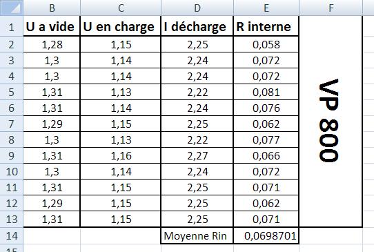

Moi j'en utilise une autre qui est le trie en fonction de la résistance interne.
En partant d'accus neuf et rodés bien entendu.
les accus spécialisés Z avec une capacité de 900maH tiennent huit minutes donc je me fiche de tracer la courbe pour savoir qui vas couper le premier.
Ce que je veux, s'est des pack d'accus qui restituent un max de courant sur huit minutes.
Voici les TEST de l'époque pour déterminer la résistance interne sur trois Types d'accus différents (12 accus par type):
Application de la loi de Monsieur Pouillet :
Le sieur Pouillet a établi une loi qui théorise bien tout cela
U= E-rI
avec U la tension (en Volt) de l’accu en débit
E (en Volt) est la tension a vide
r la résistance interne (en ohm) a noter que cette résistance interne se mesure en millièmes d’ohm…pour nos accus
I le courant débité (en A)
Et bien sur on en déduit r =(E-U)/I .
Appareil de mesure utilisé un Keithley 2000 le top du top en multimètre !!!
U avide en Volts
U en charge en Volts
I en Ampères
1 - Les VP
déterminer la limite d'usure d'un accu Vp80011
2 - Orion
déterminer la limite d'usure d'un accu Orion_11
3 - Les RP900
déterminer la limite d'usure d'un accu Rp90011
Le constat est: les VP et ORION sont au même niveau puis arrive les RP900
Pour info un accus NIMH du commerce est dans les 150 miliohm
Autre info un bon lipo c'est 1,4miliohm ça c'est pour pouvoir exploiter un brushless  Very Happy

Message  snowboarder38 Sam 10 Aoû 2013 - 18:04
Fab01 a écrit:
Ta méthode qui prend en compte la résistance interne, il faut donc un appareil spécial pour les tester...
Fab
Une résistance de puissance de 0.25ohm et un bon multimètre suffisent pour avoir une idée correcte de la résistance interne d'un accus.
1 tu mesure la tension de ton accus. U1 = 1.37V
2 tu fait débiter ton accus dans la charge de 0.25ohm. U2 = 1.30V
3 tu déduit le courant dans la charge I =U2 / R ==> I = 1.30 / 0.25 = 5.2A
4 tu calcule Rinterne R= (U1 - U2) / I = (1.37-1.30)/5.2 = 0.013ohm
voila pour la théorie.
Au passage 0.013ohm c'est de l’accu de compétition que tu vénère lol!
Tu devrais trouver entre 0.100 ohm à 0.050 ohm
Pas plus qu'a fond  Wink  déterminer la limite d'usure d'un accu Snow_a11
