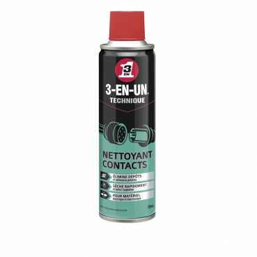

moi j'utilise pour nettoyer les moteurs un super dégraissant qui est celui la :
Les Aérosol type KF 3-en-110
et pour les parties électriques celui la :
Les Aérosol type KF Nettoy10
pour info est-ce que je peux utiliser ce produit aussi pour le potar ?
Les Aérosol type KF Empty Re: Les Aérosol type KF
Message  snowboarder38 Jeu 9 Mai 2013 - 22:22
Non il n'est pas fait pour Wink

Message  patmon91 Jeu 9 Mai 2013 - 22:25
bonsoir snow , ok j 'ai bien noté , je te rassure je m en suis jamais servi sur les potars , d'ailleurs j 'ai jamais rien fait dessus ,pour l'instant pas de soucis et puis comme je suis prévoyant , j 'en ai 1 neuf d 'avance au cas ou ! Wink Wink lol!
en fait je me sers des 2 pour nettoyer le moteur , le deuxiéme plus sur la partie rotor et charbons . Wink merci pour les notices . Wink
