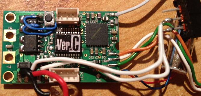

Message  snowboarder38 Dim 15 Déc 2013 - 18:26
Platine en l'état lors de la réception:
Un de mes plus beau sauvetage de platine.... AME sensible attention !!! - Page 3 Repa_010
Platine après opération
Un de mes plus beau sauvetage de platine.... AME sensible attention !!! - Page 3 Repa_011
Un de plus qui devrait être contrent  Very Happy

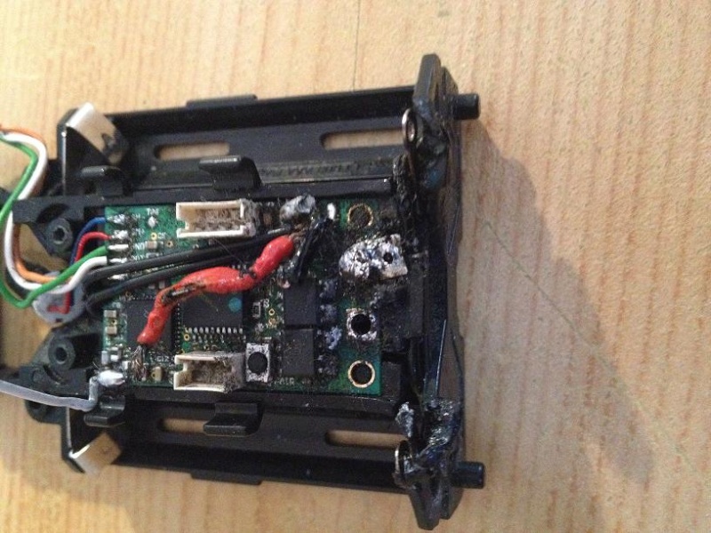

Message  snowboarder38 Jeu 16 Jan 2014 - 13:33
voici un petit exemple de ce qu'il ne faut pas faire....
Une personne que je connais bien me dis:
Bon snow tu m'as fait un double étage de FET, j'ai soudé mes fils moteur comme tu m'as dis et à peine mis les accus pouf cramage violant ....
OK touche à rien et envoie la Z
heureusement que j'ai ouvert le colis assis ...  Shocked
Un de mes plus beau sauvetage de platine.... AME sensible attention !!! - Page 3 Img_2310
Les châteaux de sable c'est pas la saison lol !
Bon un petit coup de multi sur plus et moins de l’entrée de la platine ...
court circuit !
bon c'est bon j'ai compris le problème...
le gros patté sur le fil noir fait contact avec plusieurs pistes!
je dessoude et je tombe sur cela:
Un de mes plus beau sauvetage de platine.... AME sensible attention !!! - Page 3 Img_2311
 affraid  affraid  affraid  affraid
souder les fils moteur ne veut pas dire noyer les cosses + vis dans l’étain !!!
Aucun nom seras divulgué mais la ça mérite la fessée !!!  mitrailleuse   marteau   pompe
