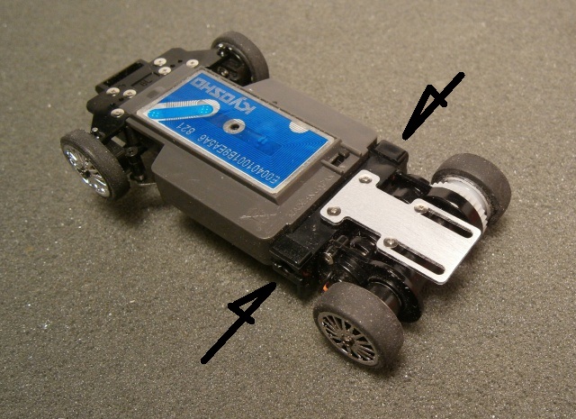

Si vous me connaissez un peu, vous n'êtes pas sans savoir que je cours (je courais) après une de ces petites bêtes depuis pas mal de temps, à l'affût de la bonne affaire.
L'occasion s'est présentée il y a peu sur "lebonangle", j'ai donc pu récupérer une Dnaine avec un chargeur USB, le chargeur portatif, une batterie, les outils, un set de pneus de rechange ainsi que quelques options comme les roulements, un différentiel Kyosho à billes, et un XSpeed, le tout pour une somme qui frise le don (merci encore à cette personne qui m'a permis de réaliser ce petit rêve).
Le premier test a été une véritable révélation (comme pour beaucoup visiblement), le vélocité et la précision de ces petites machines est sans commune mesure, et leur taille est vraiment un avantage lorsque l'on ne dispose pas de grands espaces.
La première demi-heure passée (batterie encore ok), je décide de regarder ce qui se cache sous la carrosserie, et là, nouvel émerveillement, la mécanique est bien pensée (même si perfectible) et le design fait plaisir aux yeux.
Je démonte donc la plupart des pièces pour me faire une idée de l'ensemble et de ce que je vais pouvoir bricoler.Dans la foulée je vais chercher mes deux voitures de slot qui trainent depuis un moment dans un carton pour voir si une adaptation est possible en attendant de me dégoter une ou deux carrosseries officielles (actuellement en commande: Skyline R34 VSpec et une Jade edition...
Entre temps j'ai reçu également une diecast (pour avoir comme Fab01, un rendu de l'inertie plus plaisant) de R34 VSpec au 1/43, ainsi qu'une Mitsubishi Pajero Paris-Dakar pour un projet qui rejoindra celui de Fredolabidouille... mais chut
Le premier problème a été les roues... c'est spéciale une Dnano quand même au niveau des jantes, mais bon, ça se bidouille (non, pas Fredo cette fois), et celles des slots sont particulièrement faciles à modifier.Celles des diecast sont un peu plus longues à transformer (à mon goût) mais ça se fait.
Par contre là où ça se complique, c'est pour l'empattement.. faut des T au millipoil pour que ça rende correctement et je n'en ai qu'un, celui d'origine de la Mazda..
Pas grave, j'ouvre mon prog de CAO et je me fais une petite pièce sur mesure, sauf qu'en regardant mes autres carrosseries au 1/43, je m'aperçois vite qu'elles ont quasiment toutes des empattements différents..
Ok, je me gratte les burnes (afin de créer des stimuli dans mon cerveau) et après la phase de création je passe à la réalisation sur la CNC, puis au nettoyage, à la finiton et... TADAAAA!
Voici donc un T qui permet des empattements réglables à volonté tout au long des glissières, il n'y a plus qu'à serrer pour fixer l'ensemble:
Le fait qu'il soit en alu a un avantage et un inconvénient, au minimum il n'y pratiquement pas d'amortissement, mais en contre-partie, au maximum, la rigidité permet un montage stable qui ne s'affaisse pas, on dispose également de toute une gamme de dureté le long des glissières, suivant le choix de l'empattement.
Il ne s'agit actuellement que d'un prototype et il n'a été testé que sur un bloc moteur de type MM.
Si vous avez des blocs de type RM ou HM, merci de me dire si le montage vous semble possible dessus ou si une partie peu gêner ce T.
Enfin, si vous avez des idées de pièces utiles, n'hésitez pas.
Je pense que je vais passer un peu de temps sur ce type de châssis...

Quand tu penses que vu que je n'ai pas de fraiseuse cn, j'ai réalisé mes pièces d'adaptations au papier millimétré collé sur les pièces pour être le plus précis possible....
Ton T réglable qui est une excellente idée, me parait toutefois avoir un inconvénient et pas des moindres... les vis qui sont minuscules et dont le débordement de la tête ne porte que sur 2 petites parties au lieu de tout le tour, risquent de fatiguer à l'usage, et tu n'as plus de suspension sur l'arrière! Si c'est pour drifter (super dur en Dnano mais plus facile certainement avec un giro... sinon dernière étape c'est allo frédo) ça va mais pour la vitesse ça va sauter sec de l'arrière!

@Irt, j'ai adapté des diecast 1/43, une porsche, une R34 Stune, une DS3WRC et une BMW M5 et j'en ai d'autre a faire donc oui, c'est bien la même échelle parce que une de mes Dnano est une R34 justement alors j'ai pu comparer.
Fab01- Pilote de Mini-z
- Messages : 1769
Re: Les Dnano, c'est beau!
C'est bien du 1/43, et effectivement ça permet beaucoup de choses...
@Fab01: les forces appliquées sur une Dnano n'étant pas "excessives", les vis ne craignent pas grand chose, surtout avec de l'alu qui aide à la friction, mais effectivement j'étais parti au départ sur un T à peu près identique à celui-ci mais avec une série de trous écartés de 0.5mm à chaque fois, je vais en sortir un exemplaire pour tester.
Je vais aussi préparer un train avant complet pour voir ce que ça donne.

Je ne pensais pas vraiment au roulage, mais plutôt aux chocs qui petit à petit peuvent affaiblir la tête de vis.
Et là il me répond: "Ben... je change la vis!"
Plusieurs trous en effet me semble plus fiables, et j'ai regardé mais sans démonter la différence entre la subaru qui est en RM et la Skyline qui elle est en MM, sur le pod RM l'arrondi du moteur derrière les fixations va gêner pour utiliser ton T en position courte donc il ne serait valable que pour un pod MM ou à la limite pour un HM mais je n'en ai pas alors je ne peux n'en sais rien.

Pas mal le T réglable en empattement, mais par contre faudrait les usiner dans de l'époxy ou autre chose dans différentes largeurs pour avoir un dur, un moyen et un souple.
Pour sécuriser le contact tete de vis/Té, une rondelle devrait arranger pas pal les choses. Et la différence de dureté est vraiment sensible sur le comportement, comme avec une Z.
Par contre, le montage ne devrait pas passer pour du RM car la cage moteur est plus basse qu'en MM et le Té risque de ne pas pouvoir glisser sous le moteur pour des empattements courts.
Je suis curieux de voir les modifs que tu vas apporter. Peut etre un support moteur réversible MM/RM adapté à un Té universervel pour tous les empattements.
Tu pourrais même refaire une traverse fine coté chassis pour pouvoir mettre ton Té qui permettrait de passer des chassis RM en version MM car pour certains, il ne manque vraiment pas grand chose comme la Gallardo par exemple qui a un assez grand empattement.

Oui, je pense faire les prochain T en carbone avec différentes largeur pour la dureté.
Pour les rondelles, j'en ai pas de cette taille pour essayer, mais c'est aussi une solution.
Par contre je ne vois pas ce que tu veux dire avec la traverse côté châssis..

Les T AR sont de dimensions standart pour toutes les autos, donc pour rattraper les écarts d'empattement, ce sont des combinaisons entre montage MM et RM associés aux différentes traverses :
Il y en a plusieurs avec chacune un numéro. Les points de fixations du T changent selon leur numéro.

Merci pour l'info, mais tu es sûr que les points de fixations changent d'un support à l'autre? car lors de mes recherches sur les sites de ventes en ligne, personne ne propose des écartement spécifiques ou autre, seulement les classiques différences de dureté.
Byakko- Pilote de Mini-z
- Messages : 654
Date d'inscription : 16/01/2013
Localisation : Vers Montélimar
Les dimensions du T sont fixes en longeurs. Ce sont les traverses qui sont spécifiques et les trous de fixations sont différents d'une traverse à l'autre.
Les traverses se vendent en tant que support de carrosserie, et il y en a presque autant qu'il y a de carrosserie.
