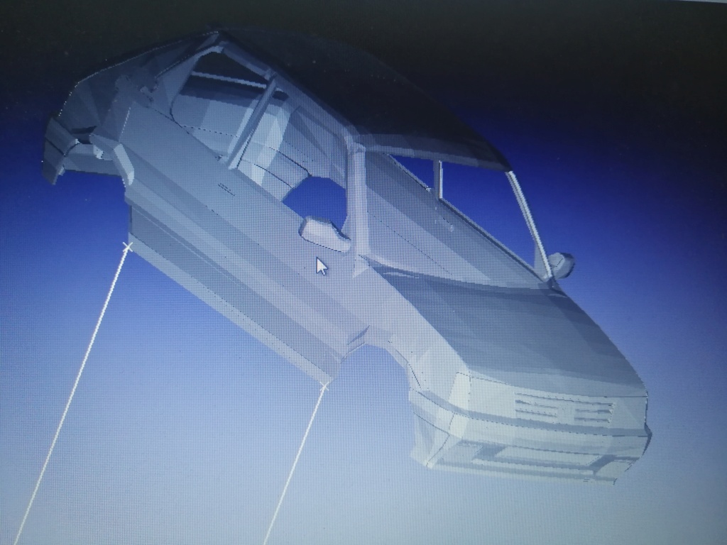

J'attaque mon projet aujourd'hui de carrosserie de 205 gti. J'avais des plan 3d que j'avais récupéré pour du slot (pas assez doué pour la créer) après quelques modifications et remise à l'échelle voici ce que cela donne.
205 Gti impression 3d Img_2015
C'est parti pour 11h d'impression j'ai peur qu'elle ressemble un peu à un crapaud vu que j'ai du revoir certaines dimensions

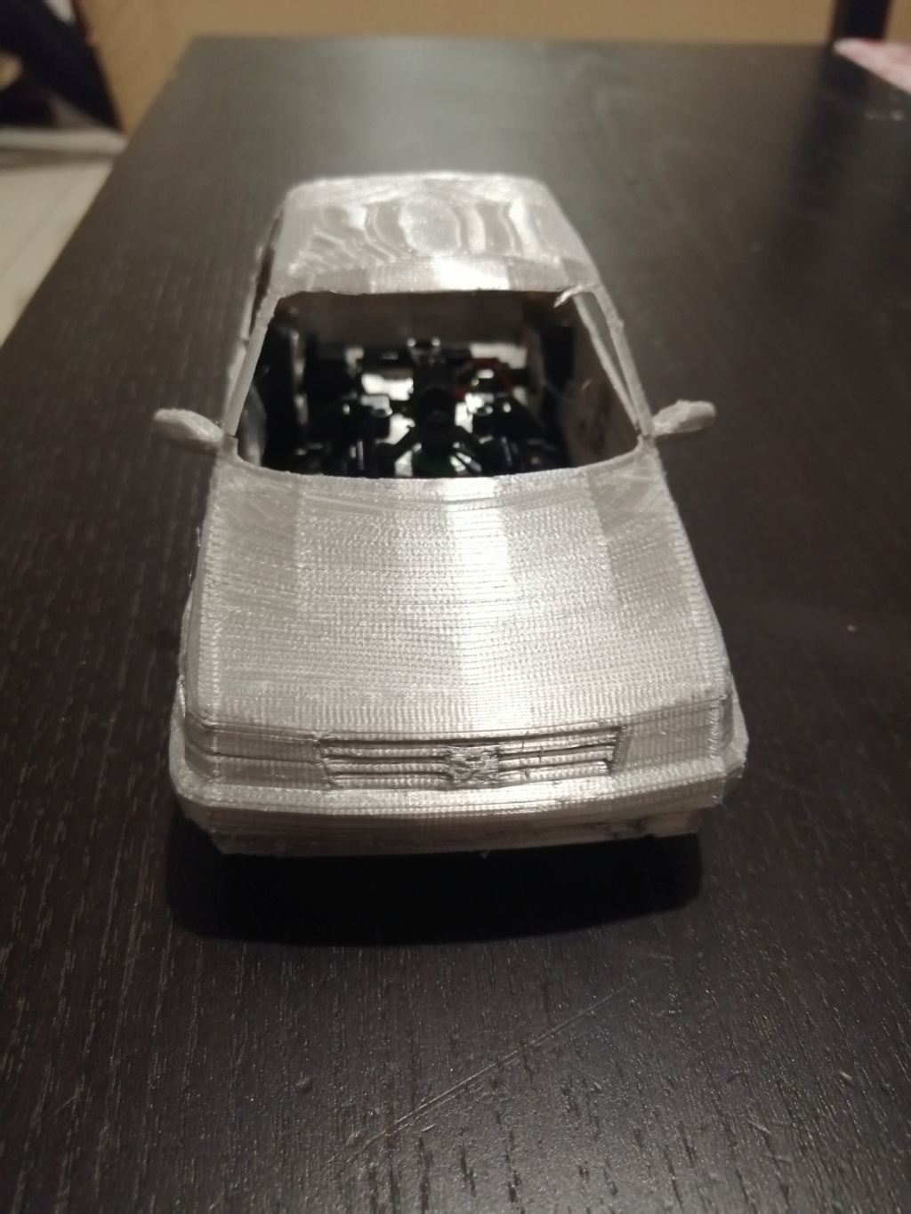

Première impression en version light juste pour voir si les dimensions sont bonnes 205 Gti impression 3d Img_2016
205 Gti impression 3d Img_2017
205 Gti impression 3d Img_2018
Distance entre les essieux 102 mm
Largeur voie arrière et avant 75 mm
Il faut que j'elargisses les passages de roues avant pour ne pas gêner le braquage des roues, je vais certainement mettre des jantes avec moins de déport pour que les pneus rentrent mieux dans les ailes arrière, passage en 70 MM de largeur.

C'est pas mal ! mais ton stl m'a l'air bien trop facetisé pour avoir une chance de sortir quelque chose de propre ! Et je te conseil d'imprimer les retros a part !!
les finition vont pas être facile bon courage (je sait de quoi je parle !!)

Par contre, effectivement comme dis plus haut, ton 3D possède beaucoup de facettes.
Tu redimensionnes directement avec le fichier stl?

Je modifie l'échelle à l'impression. En imprimant la 205 debout j'ai pratiquement plus de facette

Ok, super! Car sinon la résolution des logiciels d'impression 3D, permettent de supprimer ces facettes!
