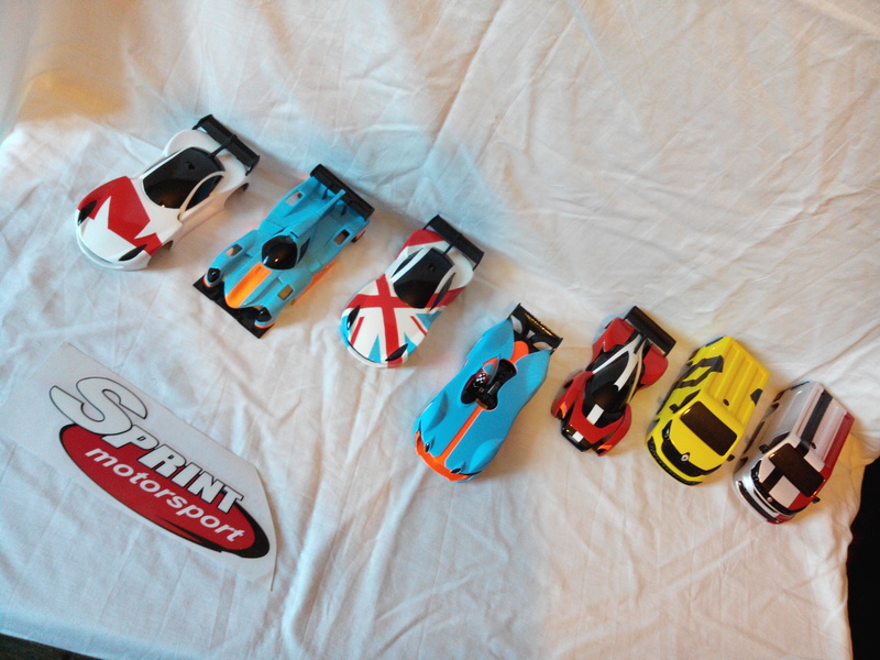

Voici une petite présentation de réalisations en Impression 3d pour Mini Z MR03 !
Tout commentaires et questions sont les bienvenus !!

Elle sont encore mieux en vrai !

Elles sont pas mal ces carrosseries!!!
Quel poids font elles?

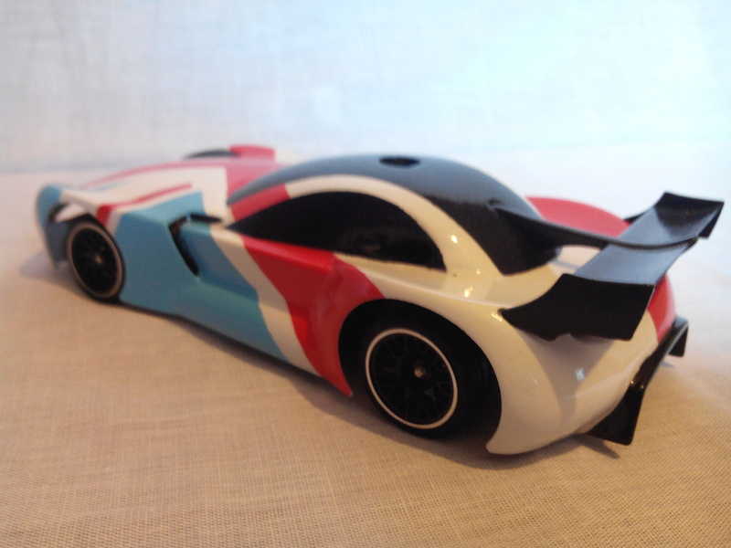

Oui, elle sont Magnifiques!! Peintures propres, Et le vernis à l'air nickel!! Lorsqu'elles sortent d'impression sont-elles "granuleuses"?

Oh oui elle sont pas granuleuse mais plutôt strié .....du coup ponçage et apprêt de rigueur !
Pour le poids je ne sait pas mais elle sont plus lourde qu'une origine, je travaille a réduire les épaisseurs pour les prochaines et aujourd'hui c'est des 102, je vais maintenant travaillé sur des 98 !

Sympa ces carros c'est un beau début, tu pourrais gagner du poids sur le pare-brise qui je vois est en plastique peint.
Un ponçage plus "sévère" pourrait te permettre de réduire l'épaisseur et gagner également du poids, par contre là il y a du taf
Beau travail en tout cas, dis nous si tu peux améliorer le concept.
Au fait la différence de poids c'est quoi??

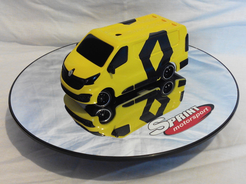

Je viens de peser ce modèle il fait actuellement 64g

Une autoscale fait entre 40 et 50gr il me semble...
C'est pas mal du tout!

Super , tu as quoi comme produit pour avoir un rendu lisse comme ça ?

Merci, rien apprêt polyester puis ponçage a l'eau !
ça fait longtemps que je n'en fait plus cela dit, c'est beau mais .........long et bien sur peu efficace sur la piste, du coup ont est passé au lexan ! grâce a l'impression 3d on crée une matrice ! on thermoforme et hop, le tour est joué !
