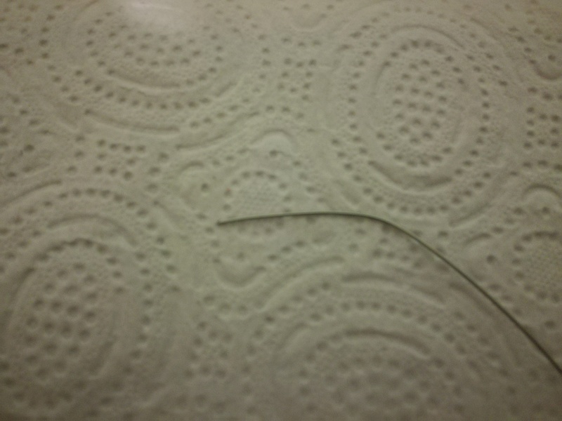

Merci à tous pour suggestions. Alors j'ai eu une petite idée pas trop compliqué à réaliser et surtout sans risque pour ma carrosserie.
Petit souci carro f458 Img_2025
Petit souci carro f458 Img_2026
J'ai d'abord fait un petit trou sur le support avec un petite perceuse à main
Petit souci carro f458 Img_2027
Petit souci carro f458 Img_2028
Ensuite j'y ai glissé et collé un fil de fer, une fois bien sec j'ai coupé ce qui dépassait.
Petit souci carro f458 Img_2029
Verdict la carrosserie est un tout petit peu plus dur a rentré mais ne bouge plus d'un poil, et du coup je n'ai plus cet effet de résonnance.

bonjour AK93 ,
ton idée est bien vue , mais j 'ai peur , vu que cela te recule la partie du support de dans l 'encoche du châssis , qu 'en cas de chocs la partie du support en face des flèches rouges casse (vu qu'il y a moins de portance )  et ensuite en cas de choc cette partie de pourra plus rien  maintenir , le support va reculer et sa va  mettre ta carro de travers , le remède c'est peu être de recoller une languette plastic pour compenser le diamètre de ton  fil de fer . je te dis ça car ça m 'est arrivé que les support casse a cette endroit .
voici la photo pour te faire voir ce que j'explique
Petit souci carro f458 Img_2010
voila , si tu ne comprends pas bien ,n'hésite pas a demander . Wink
