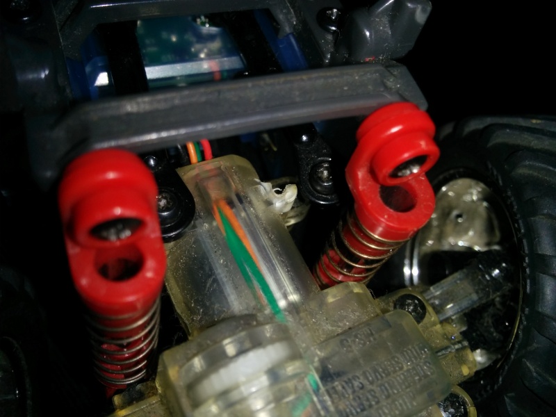

En effet, après démontage de la platine, tout semblait en ordre mais en prenant la loupe le cable orange ne semblait tenir à sa soudure que par un fil... en tirant à peine dessus il s'est détaché...
Un petit coup de soudure et hop !
Par contre, il y a un nouveau petit problème : lorsque je relâche la direction, les roues tremblent fortement
(ça se produit uniquement vers la droite, mais pas quand je tourne à gauche)

Vérifie les biellettes supérieur de la cellule Avant et que les axes billes ont bien serrer.
Vérifie aussi le jeu du support Inférieur au niveau de la bille.

Ah oui, en effet, l'axe bille de la biellette gauche n'est plus maintenu du tout ! Le boitier de servo dans lequel l'axe est vissé est cassé ... J'imagine que le problème vient donc bien de là
Y a plus qu'à trouver un carter du boitier de servo en stock quelque-part
Pour info, la référence est MM01 (ean:4955439772263)
Je trouve en stock un autre support de servo qui semble parfaitement similaire (en tout cas pour la pièce supérieure qu'il me faut), le MM13... mais bon, s'il a une référence différente, c'est qu'il n'est peut-être pas si similaire.

Pour avoir aussi un Monster, et c est pas le premier, je te conseille vivement de renforcer à l époxy ce point de fixation, en comblant le vide à l avant. Juste après, il sera très utile de te prendre un support amortisseur avant en alu, parce que ce sont les 2 pièces qui petent à coup sur sur le Monster. Quand tu prends des chocs a l avant, la cellule recule, renvoie le choc sur les biellettes, qui transmettent parfaitement l effort au support amorto qui pète. Tu en mets un en alu, et au prochain choc c est ton capot de cellule avant qui pète.
Dans ton cas c est ta cellule qui a lâché en premier car le plastique transparent (le fameux "skeleton") est plus fragile que le plastique de base.
C est les 2 options indispensables sur le Monster: support amorto avant et capot cellule avant en alu. Malheureusement la cellule était rare et chère à l époque, aujourd'hui c est pire...

Bon, j'ai pu remplacer le capot du cache servo et donc fixer correctement mes 2 biellettes... masi malheureusement, ça n'a rien résolu
toujours le meme probleme, en relachant la direction (coté droit) j'ai des gros tremblements, comme des spasmes violents
J'ai bien peur que ce soit un problème electrique, il doit y avoir un mauvais contact quelque-part, j'en ai bien peur...
MB3Drift, merci pour le conseil, je vais m'atteler à renforcer un peu tout ça en effet, les monster semblent bien fragiles... (paradoxalement)
