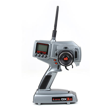

Je voulais savoir si la platine avec les radio DX3.0
Ce modèle là
Ce modèle là

En théorie, une DX3 normale n'est pas en DSM2.
A partir des DX3S et DX3R (premières du nom) il y avait le DSM2
