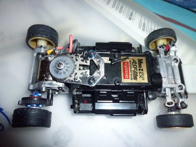

J'ai ma MR02. Je cherche à identifier les pièces qui la compose.
Qui peu m aider à identifier mon pod et mon moteur
Le moteur je dirais un atomic mais lequel ???

Ton pod ressemble fortement à un ancien Atomic 94/98.
Le moteur est effectivement un Atomic mais impossible de dire lequel sans l'étiquette, ils ont quasiment tous la même cage et tête.
Ta platine est-elle fêtée ? Ça te limiterait déjà les possibilité...
A ma connaissance les "gros" moteurs de l'époque (T2/Z2) étaient équipé de condensateur bleus (mais ils ont pu être changés sur ton moteur,...si ce n'est pas une 1ere main...).

Auune idée si la platine est fetee j ai pas encore trouvé comment ouvrir le capot
j'ai enlevé 4 vis sur le dessus elle ne vient pas.

Le capot est "clipé" à l'arrière, sous les fix des fils moteur.
Essaye de mettre la main sur un mode d'emploi de mr02, tu y trouveras un éclaté du chassis, ça aide...(site kyosho dans l'onglet "support", ou peut etre direct sur le forum dans la biblio technique).

bonsoir , je vais peut être dire des bétises , donc ce que je vais dire c 'est a prendre au conditionnel , tout d 'abord je sais pas si ATOMIC a sortie des pods couleur argent ??? si il y en a pas eut de fabriqué dans cette couleur , je pense que peut être c 'est un pod ATOMIC qui a été traité pour le rendre tel qu'il est , car en principe il y a toujours le logo ou le nom d 'ATOMIC d 'inscrit derriere le pod , mais la je pense qu'il y a rien d 'inscrit ,avec le flash on voit pas si il y a quelque chose ou pas .

aucune ecriture dessus ...
Tout l alu de la mini est couleur argent, le train avant est en PN
A moins que l anodisation est été enlevé ...
Elle est nettoyer maintenant ..
J'ai un pignon de 7 un pignon de 9 ne serait t il pas plus agréable ?
