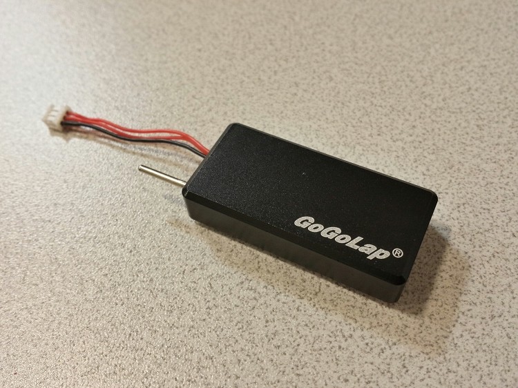

Salut les gars, cheers
En surfant sur le net j'ai trouver sa, j'aurais souhaité savoir si parmi vous quelqu'un en aurais déjà acheté un et si il fonctionne correctement ? scratch   Question
Boitier de programmation pour Mini-Z Gp000210
http://www.rc-pbm.com.fr/catalog/product_info.php?products_id=9091&osCsid=j94ajpfhp26lunloar2kglekf0
