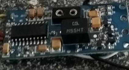

Bon messieurs j'aurais besoin de vôtre aide !
j'ai remplacé 2 fets d'origines sur une platine de sport par 4 fets 8858 , on fait un essai on a plus que la marche arriere
( ça fonctionnait parfaitement avant le chgt )
J'enleve l'étage du dessus , celui qui n'est pas monté d'origine donc je me retrouve avec les 2 fets du dessus et là idem marche arriere ok et pas de marche avant
Je comprends pas trop celà voudrait dire que j'ai le canal marche avant HS donc au moins 2 fets neufs HS ?
, les 4 fets ont été montés évidemment dans le bon sens , j'avais verifié au préalable les continuités recto / verso pour etre certain
Bref je suis comme un couillon maintenant
A vous lire merci à vous

bonsoir Nuv ,
les fets que tu sites , sont toujours d'actualité , moi j 'ai 4562 depuis quelques années et jamais eut de soucis .
Pour info , j'ai entendu dire que ceux qui roulent beaucoup devraient changer les fets tout les ans .
Par contre je ne sais pas si tu peux en mettre sur une platine de 27 mhz ? pour moi je dirais que oui , mais pas certain car je n'ai jamais connus le 27mhz , attends confirmation par des pro de l'électronique du forum
Tu dit aussi ne plus avoir de marche avant , alors il faut savoir que sur une platine de MR03 les fets de direction ne sont pas les mémes , les fets 4562 et 8858 sont en rapport avec le moteur , pour la direction les fets sont plus petits , mais reste a savoir si c'est pareil sur une platine en 27mhz ??
les fets d'origine sur une platine de MR03 sont au nombre de 4 , 2 dessus et 2 autres en dessous et c'est bien des 3010 .

bonjour mario ,
perso j'en ai déduits que Nuv n'avait plus de marche avant a cause d'un fet cramé suite au montage d'un 50 T , je ne connais pas le 27mhz , mais d'aprés ce que tu dis j'en déduit que les fets sur le 27mhz sont les mémes pour la direction et le moteur , donc ce serait normal qu 'il n'est pas de marche avant . Mais bon je ne suis sur de rien car nul en ce qui concerne le 27mhz .
re ,
désolé Nuv et mario , ne pas tenir compte de mes commentaires ci-dessus , je me suis un peu emmêler les pieds , en effet quand Nuv parle de la marche avant , je ne sais pas pourquoi je me suis focalisé sur un problème de direction , en fait il aurait fallut que je comprenne que la voiture n'avançait pas ! j'ai pas percuté la ! lollllll
re ,
Messages : 9362
Re: Les fets pour mini z
Oui je n'ai plus de marche avant (arrière et direction fonctionnent).
J'essaie de comprendre et je ne suis pas sûr mais je pense que les FET de ma vieux MZ901 ne sont pas des 3004 mais pire (je ne sais pas ce que); en fait la MR02 d'un ami avec platine MZ209 (et deux 3004) il n'a aucun problème avec le 50 T
Il existe au moins un moyen d'inverser la marche avant et la marche arrière?
J'ai essayé d'inverser les fils rouge et noir au moteur: de cette façon ne va pas ni avant ni arrière
Nuvolari- Pilote de course
- Messages : 249
Quand je dis les mêmes, c'est la même ref. Il y a avait 2 FET pour la propulsion et 2 FET pour le moteur (Voir MZ209)
Après je ne connais pas la MZ901 de Nuvolari.
Bonne journée.
Guillaume.
Bonne journée.
Guillaume.

Oui, elle semble inconnu à la plupart. Vu le prix des mosfets il serait la peine d'essayer mais je ne sais même pas quels sont les fets du moteur en cette platine... (Première image sur la gauche? Un seule grande fet
- Messages : 249
Règle N°1: ne pas acheter les FET sur ebay se sont des rebuts de fabrications et ne tiennent pas leur promesses...
Certains d'entre vous on en déjà fait les frais.
Si tu veux des FET tu les achètes chez MOUSER, FARNELL, RS, DIGIKEY.
Règle N°2: les 8858CZ ou 4562 sont montable sur toutes les platines 27Mhz, 02, 03, 03Ve 03Sport
Regles N°3: il vaut mieux être équipé pour les changer, si non le carnage est vite là...
Tu peux le constater par toi même ICI:
https://www.minizfrance.com/t1784p25-un-de-mes-plus-beau-sauvetage-de-platine-ame-sensible-attention#46913
Si tu as besoin de le faire faire tu peux me MP
Les fets (propulsion et moteur meme chose )sont photo du dessous a l arriere juste avant les cosses moteur
seb ring 72- Pilote de Mini-z
- Messages : 481
re Nuv ,
en regardant tes photos , il semblerait qu 'il y est que 2 fets sur la platine pour la partie puissance moteur (pareil que une platine de MR03 sport ) , sur la photo d'aprés moi le fet qui a cramé est celui dans le cercle rouge , la partie dans le triangle me semble avoir bien chauffée , le fet dans le rectangle blanc ne semble pas avoir de traces lui . mais ce n'est que mon avis . voici la photo :
Messages : 9362
Je vous remercie tous pour l'aide
- Messages : 249
Re Nuv ,
dans mon commentaire je dis qu'il y a peut être un fet qui n' a pas de traces de chauffe , mais dans tout les cas , suite a un fet cramé , il faut obligatoirement remplacer les 2 ou les 4 fets présents sur la platine .
Messages : 9362
Oui, merci des éclaircissements!
