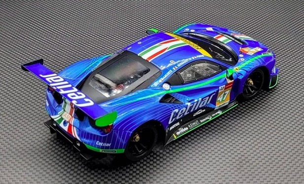

je possède une ma 030 evo en 98 mm avec train ar dws, donc en wide et LL.
je recherche des autoscales en vente actuellement dans le commerce, mais je ne sais pas ce qui est compatible avec cette position moteur sur l'avant.
je lorgne aussi et surtout chez les "belles" de gl racing.
vous auriez des conseils ? ou des expériences de carro qui vont bien dessus.
Merci d'avance !
j'aimerai beaucoup monter une de ces carros:
Merci d'avance !

carro pour ma030 evo
Bonjour.
Une carrosserie qui devrait passer sur ce châssis, je pense à une comme celle-là :
https://www.gl-racing.de/karosserien/gl-911-gt3-white-kit-set
Cette carrosserie est bien en 98mm, mais au niveau aspect ce rapproche plus du 1/24èmè, donc plus de place sous la coque.
( Nous en avons une pour un châssis GL et oui, c'est bien du 98mm ).
Légèrement moins lourde qu'une, par exemple Jumurema, et ouvre la possibilité de rouler en Porsche avec toutes les décorations possible.
A supprimer toutes les carrosseries " Type Le Mans, ex: Mazda ".
