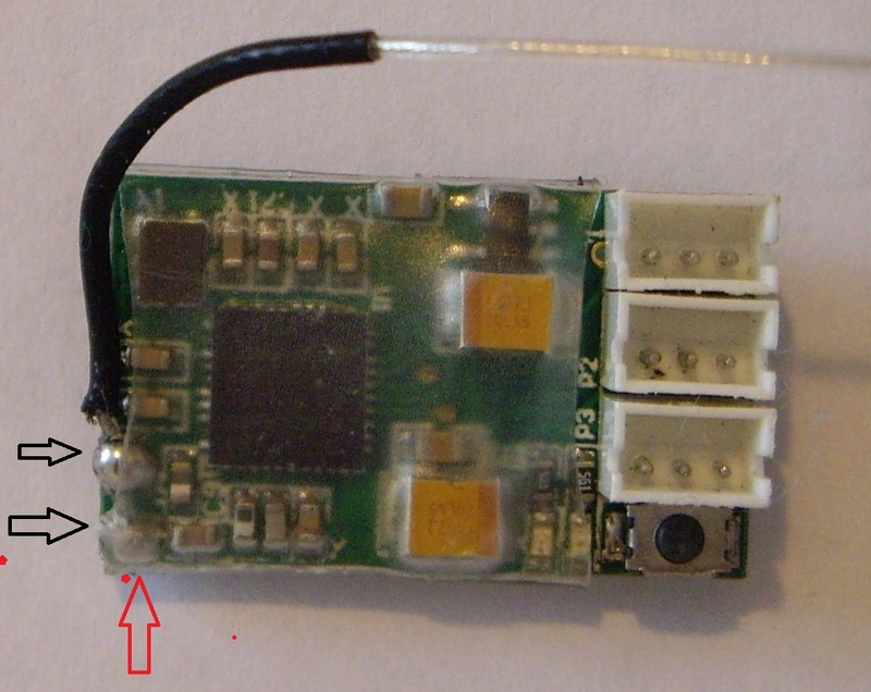

Salut, j'ai la pastille du gogolap ou est soudé l'antenne qui est arraché (fleche rouge), et j'y connais pas grand chose dans le domaine.. Pour vous c'est reparable?

J ai la version chinoise et il m est arrivé la meme chose
J ai resoudé au derrière du cms une antenne style MR03 (32mm de long ,un seul brin) et ca marche donc je te dirai de faire pareil (perdu pour perdu) Il faut virer le double brin ,ca marche mal
Le composant est celui a droite de ta flèche rouge
J espère que ca t aidera

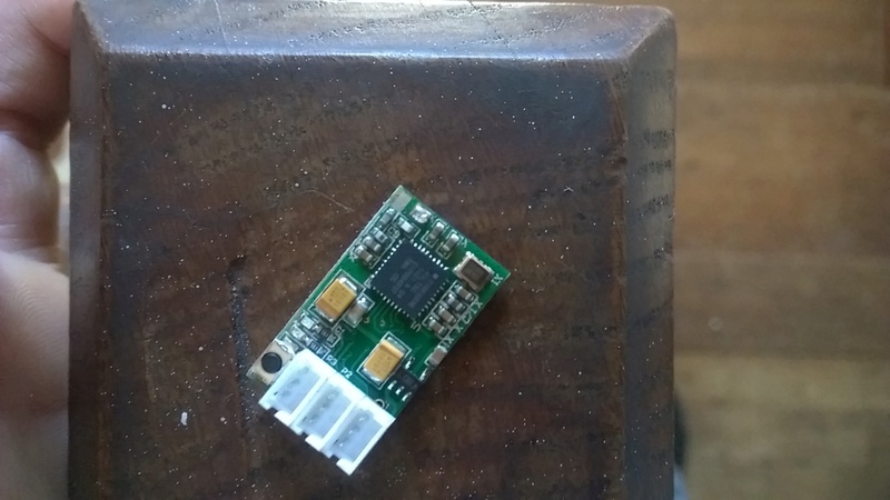

Salut, j'ai pris une photo de mon recepteur ou on vois bien qu'il manque la pastille en haut, la ou est souder l'antenne, je l'ai eu d'occas et l'antenne a deja ete changer par une "simple" sauf qu'elle s'es arrachée avec la pastille..
C'est bien la meme chose qu'il t'es arrivé? je ne vois pas trop ou tu a ressouder une antenne pour qu'elle tienne...

l antenne que tu as devrais etre soudée en 2 endroits ,les 2 fleches noires 1ere photo si c est pas le cas :pas bon
pour remplacer tu dois souder genre ,un fil moteur 32mm sur la sortie du composant qui est a droite de la pastille ou de la pointe de ta flèche rouge que tu as arrachée 1ere photo
je peux pas te faire de flèche j suis nul en informatique
j verrai demain
j verrai demain

tu peux réparer en soudant la ou je t'ai mis la flèche verte:
