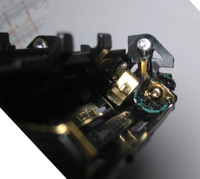

Lors de la dernière séance d'entrainement, j'ai eu un court circuit au niveau des accus.
Cela s'est produit lors d'un choc mais vraiment léger et les clips d'accus étaient bien en place.
Le problème c'est quand ça arrive on ne peut pas toucher les accus tellement ils sont brûlant.
Résultat un châssis fondu et deux accus HS (ça tombe bien j'en avais besoin de deux sur mon téléphone) mais rien sur la platine.
Un grand merci à David M-force pour le changement du châssis en un temps record.
Quelqu'un a t'il déjà eu ce type de problème?

Les accus, quasiment neufs, étaient avec une gaine en parfait état.
Le châssis, contact or, était pratiquement neuf (4/5 packs) et seul la gaine d'un accus, du côté +, à fondu.
L'accus d'à coté est en parfait état!
Je pencherai pour un court circuit au niveau du châssis.

Le pilote et le préparateur se reconnaîtront ... dans notre club il y a eu un clip de différentiel qui c'est glissé au mauvais endroit ça à fumé ... pas de bobo pour la platine puis quelque temps plus tard c'est la borne d'un des accus centraux qui c'est remontée et pchhiiit de nouveau... pas de bobo non plus mis à part un châssis.

bonjour michel ,
lollllllllll c 'est chaud au MRCC60 ! lolllllllllllll c'est la première fois que je vois ça , surtout a ce niveau , je ne sais pas si un accus hs peut provoquer ça ???
pour faire ça j'ai l'impression qu'il y a eut un contact entre les deux languettes de contacts +- du châssis qui ce sont touchées , soit mal fixées ou peut être du a l'accumulation d'huile avec un peu de saleté ,sous l 'effet du choc méme minime un des accus c'est légérement déplacer entrainant légérement un contact du châssis qui a fait contact avec l'autre et plouffff . enfin c'est que des supposition .
sur la photo la languette gauche (sous la fléche rouge ) on dirait quelle n'est pas a sa place et elle est bien prêt de l'autre languette de contact de l'autre accus (sous cercle vert ) .

C'est exactement cela qui c'est passé lors du deuxième enfumage dans notre club

Bien vu Patrice en y regardant de plus prêt
Par contre je ne sais pas si la languette était mal clipsée d'origine, car c'est la première fois que je vois ça et le choc n'était pas spécialement violent
