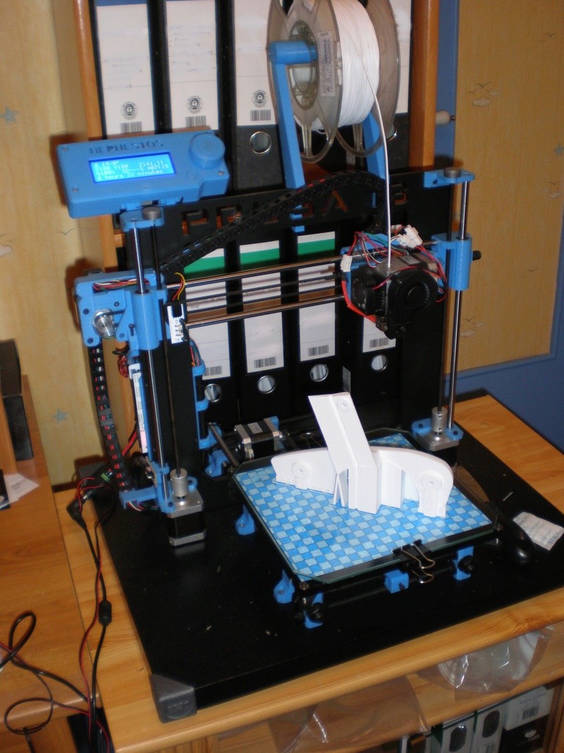

Moi,je bricole avec celle ci,c'est une prusa hephestos.

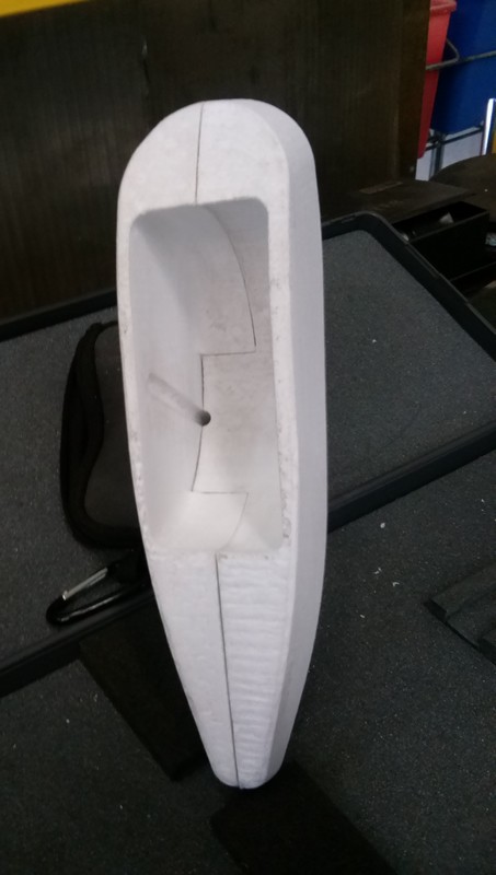

les carénages de roues démontables du Jodel de mon père.(Des heures de boulot en modélisation...)

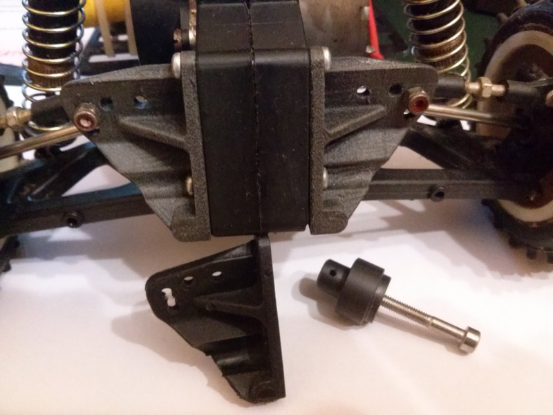

Sinon voici les pièces réalisées en Carbonfil.
Il n 'y avait que la pièce arrière droite de cassée sur ce Santana MRC,celle dessous c'est l'arrière gauche d'origine,mais j'ai refait les 2 pour la teinte ,c'est tellement facile avec la fonction symétrie des logiciels de dessin ou des slicers.
Et puis l'autre pièce cylindrique,je l'ai réusiné au tour,l'aspect est vraiment tip top.
Après,il parait que ça use les buses,ce type de filament.Mais j'ai eu la chance que la série de prusa Hephestos commercialisée à l'époque était équipée d'une buse inox.
