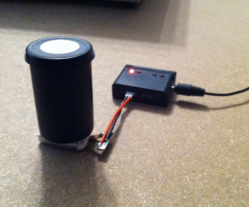

3) travail pour le chargement des accus
Je ne pouvais pas charger les accus avec le chargeur Kyosho Portable Quick Charger mais ce n'était pas mon objectif pour lequel je me suis concentré sur l'exécution suivante:
souder deux pattes de cuivre (avec courbe finale):
placez l'accu sur les pattes en cuivre (FAITES ATTENTION À LA POLARITÉ!):
mettez un poids sur l'accu pour obtenir un contact ferme:
Et voilà le jeu est fait

Je trouve ce tutoriel plutôt bien documenté mais un peu dangereux...
En effet, les accus nommés sont composés de 4 éléments. On le voit bien avec les 4 puces qui servent... à équilibrer la charge des différents éléments et éviter explosion
et inflammation en cas de surcharge d'un éléments sur les 4...
Cela va fonctionner correctement jusqu'à ce qu'un élément vieillisse moins bien que les autres.
Les chargeurs sont bas de gamme et doivent être capable de gérer correctement la charge d'un élément mais seront t-il capable de gérer 4 éléments en parallèle correctement? Pour moi, c'est roulette russe.
De plus, pour le stockage, mettre des éléments sans connecteur et capable de délivrer plusieurs ampère en court circuit dans une boite... c'est plutôt risqué.

Je pense qu'une cellule avec un connecteur et utilisation standard ne pose pas de problème mais,
quand on commence à bricoler, il faut faire très attention.
Au pire, ça fera un gros pétard mais, ça peut prendre feu... (j'ai fait prendre feu un pack de VTT en essayant de récupérer des cellules pour mon tour juste avec,... un court circuit qui à dû durer un quart de seconde).
Ces petit accus, sont capables de débiter presque 1A je pense. et plusieurs ampères en court-circuit.
Avec beaucoup de protection et de soin, le risque est petit mais pas inexistant.

En voyant ce genre de tuto, je penses aux jeunes et moins jeunes du forum, qui par leur manque d’experience peux entraîner un accident.
Mon point de vue personnel sur la question des lipos est assez simple.
1 pas de désassemblage
2 pas de charge superieur a 1C
3 pas de charge en dehors d’un sac
4 pas de charge si le lipo est gonflé
Avec des petits lipo de petite capacité 100 à 350mAH tu ne risque pas de te faire arracher une main mais une très grosse brûlure en cas de problèmes.
