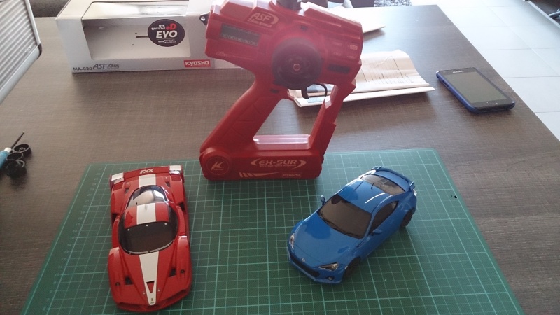

salut à tous !!!!
Je viens de recevoir mon nouveaux châssis, il est magnifique. Le système de triangle avant reprend l'architecture du mr03.
Je l'ai testé en fin de journée sur la piste, comment dire !!!!! il est démoniaque, je suis sur que avec quelque réglage les MR vont avoir du mal à suivre
J'ai aussi récupéré une Kopropo ex5 red édition
Voici les photos du châssis avec mon 2eme châssis.
