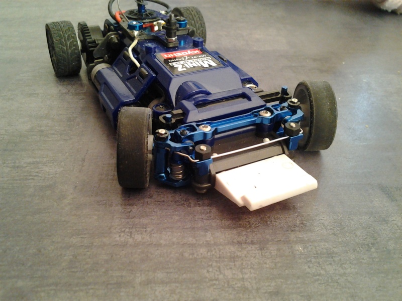

Bon voila vu que je me remets gentilement à la Z je fouine les options pour MR-02 sachant qu'elle a une petite soeur qui arrive courant semaine prochaine, je vais laisser la mienne en MM et l'autre sera en RM et donc je vais optionner les 2...
Aprés avoir fouiné 2/3 petites options basiques je m'attaque au train avant...et la je tombe sur ça >
http://www.technicalrp.fr/catalog/nouvelle-suspension-frontale-double-bras-orange-p-36356.html
et la ça se bouscule dans ma tete^^, deja le prix calme! mais quand je vois ça plusieurs questions me vienne...
j'ai cherché sur le fofo mais concernant la MR-02 rien trouvé qui ma éclairé..
alors je voulais savoir si l'un d'entre vous avait deja instalé ce type de train avant? ou si vous connaissez quelqu'un qui la fait? ou un post sur un forum il y a eu mise en pratique?
quant je regarde le truc je me dis qu'il doit y avoir pas mal de modif sur le chassis de la Z?
Reel interet de mettre ca en vue des modifs et du prix?

bonjour,
J ai un train avant pn. C est pas compliqué à installer mais il faut être précis avec la mini perceuse. Pas de rar possible!
Pour l arrière, j ai aussi, mais je n ai jamais réussi à le mettre en œuvre sur une mr02 rm. Ça frottait de partout! Faudrait que je tente sur une MM. Il à presque 10ans, c est peut-être mieux fait maintenant?
Ste
Ste

Tu peux l'avoir un peu moins cher (il y a en plus une réduction si tu fais parti d'un club)
http://www.rcorange.com/prod/pn-racing-mini-z-mr02-mr2500-train-avant-double-a-arm-813,219.html
Ensuite si tu veux pouvoir bien exploiter ce type de train il faut aussi un jeu de ressort de différentes duretés
http://www.rcorange.com/prod/pn-racing-mr2501c-ressort-damortisseur-pour-train-avant-double-a-arm-4-duretes-479,219.html
Personnellement j'ai le train avant double PN et franchement la voiture est transfigurée, les ressorts sont nécessaire pour ajuster la dureté
Evidemment le coût total est de 75€ (prix club) ce qui n'est pas donné
Si tu es intéressé j'ai la notice de montage de ce train (il me faut une adresse mail en MP pour le transférer)
En ce qui concerne le train arrière un bon ammortisseur à friction fait l'affaire
Bon dimanche
Bon dimanche

Hello nikonos !
+ 1 train avant
Pour les autre je ne c'est pas
+ 1 train avant

eh ben c'est cool ya du retour de mise en pratique et des avis pour ce p'tit train avant!! merci pour vos réponses
on peu donc appeler ça un reelle amélioration et non pas une bidouille qui est plus esthetique qu'autre chose!!
j'pense que dans un 1er temps jprendrai un train avant complet comme ça...si ça ce passe bien plus tard la 2eme aura le traitement de faveur^^
pour l'amortissement arriere, j'en prendrai 1 en lateral que j'essairai de passer sur le RM
sinon je verai pour la MM et la RM sera en amorto friction...c'est ce qu'il y a de mieux en amorto solo, les frictions? par rapport aux reglables, les gaz, hydrauliques etc
pour le kit barre stab, bah la je pense qu'il faut le kit train avant? car en config chassis d'origine de la Z je vois pas trop l'interet..?
et de ce que je vois dans le kit train avant les barres stab sont fournies..?

Salut, il me semble qie la suspension arrière est plus pour les mr01 que mr02
