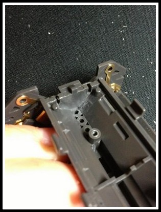

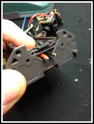

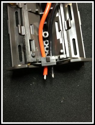

Bonjour tout le monde
Quelqu'un ici aurait-il soudé ses fils moteur côté platine et si oui comment a-t-il passé ses câbles, par le dessous ou le dessus? faut-il percer le châssis et à quel endroit? Bref des photos seraient les bienvenues Smile
Merci d'avance.

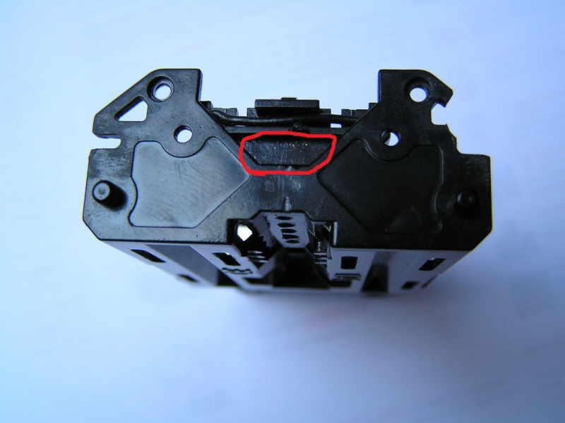

Message  patmon91 Mer 15 Mai 2013 - 15:17
bonsoir lancien , il me semble que c'est le plus bas possible a l'endroit ou ce visse les vis justement ,mais a mon avis il doit pas rester beaucoup de matiére pour les vis , donc aprés je vois pas comment la platine est fixée , mais a mon avis quand les fils sont souder, la platine n'a peut être plus besoin des vis , vu qu'en fait les vis a l'origine servent a serrer les cosses moteurs prioritairement et accessoirement la platine ,enfin je pense .
je te met une photo ,ou j'ai fait un tracé en rouge , il me semble que c 'est par la que les fils passent :
Souder les fils moteur sur la platine P3300010
mais attend quand méme l 'avis de ceux qu'il l 'on fait avant de faire des bêtises ! lol! moi perso , je ne suis pas partisan de ce procédé ,mais bon chacun fait comme il veut . le soucis en soudant les fils , c'est que pour changer de moteur il te faut un fer a souder . Wink

en fait je viens de le faire... donc j'ai percé la partie que pat disait, j'ai passé mes câbles et les ai fait remonté par le dessous de la platine ( donc la partie dénudé ressort à l'endroit des vis sur la platine )
J'ai soudé le tout et tour est joué!!!! FACILE lol
je mettrais des photos demain pour illustrer mon explication.
En tout cas merci pour les infos !
