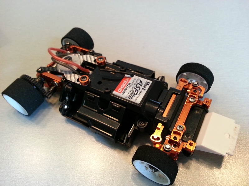

J'ai acheté ça c'est pour ça que je me renseigne !!!!!
moteur 70 t pn et platine origine
Guydu70- Pilote de course
- Messages : 207
Re: Platine origine 2.4ghz et moteur
OK,ben si c'est cette caisse(identique a la mienne sauf l'amortisseur),je te conseil ne prendre que des cages plate et non des cages rondes!!!! Et niveau patate,je trouve perso que 70T,c'est vraiment pas assez!!!! Mais si tu veut de la patate,moi j'ais mis un 43T PN-racing,tu peut,dans la gamme PN-racing aller jusqu’a 39T!!! (ou 35T si tu prend séparément le rotor et la cage!!!!) Et du côté d'Atomic,tu peut monter absolument tous les moteurs sans te soucier des FETs!!!!!
