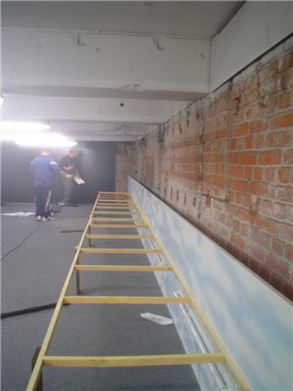

J'aimerai savoir comment je peut faire pour avoir un etage sur ma piste merci d'avance

Re: Comment faire un etage sur une piste
DJoul a fait une piste comportant un étage, en espérant qu'il voit ton message, sinon on va le prévenir pour qu'il nous explique comment il a procédé.
Sinon il y a YochYoch de Strasbourg qui à participé à l'élaboration d'une piste ressemblant à celle du Véli-Z mais l'étage n'est pas fixé au plafond. Il pourrait avoir de bons conseils également.

Hello: pour faire vite, j'ai pas trop le temps.
Nous avons mis en perpendiculaire la piste en bois une autre plaque de bois sur tout le long de la ligne droite. Sur cette plaque on a fixé un tasseaux carré, qui sert de support pour poser la plaque de l'étage parallèle à la plaque du dessous. Puis pour supporter les bords de la plaque on a mis deux tige fileté donc réglable pour la tenir en place vers le coté extérieur de la plaque.
Voilà les photos, ce sera plus claire.
La structure de l'étage
Les tige fileté pour régler la hauteur: une fois le réglage fait, on a passé un tube alu par dessus pour faire plus beau:
J'espère que ça aura répondu à ta question.
Ici tout le post de présentation de la piste.
Et la petite vidéo qui va bien
