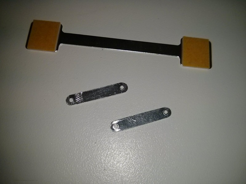

Pour le flou dans la direction, c'est a mon avis dû à la souplesse des barres de direction. Je ne suis pas très chaud pour mettre de l'alu ou du rigide sur cette pièce, tu risquerais la casse ailleurs non ?
Pour la toupie, c'est peut être dû à la surface (carrelage ?)
Le GT24 truggy que j'avais mis en photo plus haut : pas trop eu l'occasion de le tester, il est reparti au magasin, la portée était ridicule (moins de 4m)
Et sinon, la promo sur RC Tram a moins de 80€ le GT24B, c'est génial d'avoir un tel rapport qualité / prix :-)
Re: Buggy 1/24eme : Carisma GT24B
Pour les barres de direction, si tu met simplement du lexan plus épais ça devrait aller mieux.
Ce qu'il faut surtout c'est surveiller qu'après un gros choc elles ne soient pas pliés.

Une petite photo des barres de direction réalisées en alu.
Cela fonctionne pas mal mais comme soupçonné elles plient sur un choc.
J'en ferai d'autres à 2 cm en lexan ou en polycarbonate. L'emballage d'une de mes batteries semble avoir la rigidité souhaitable.
