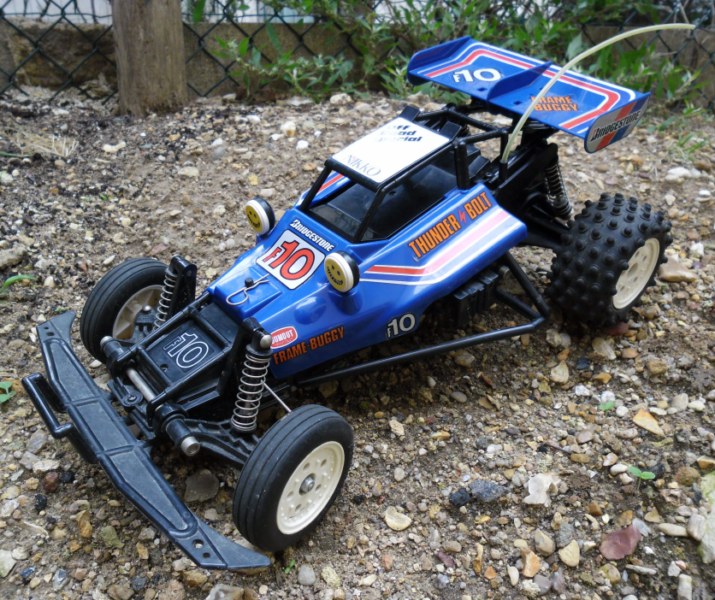

Bonsoir ( aux collectionneurs " Nikko " ).
Qui n´a pas eu dans son enfance un produit Nikko.
Voilà 3 pièces d´une partie de ma collection, trois Thunderbolt.
Un seul est avec sa boîte, mais autrement, ils sont tous complets.
Une " lubie " parmi tant d´autres est d´avoir aussi collectionné cette marque pour certains modèles, dont un assez rare, que j´ai réussi à déniché, qui n´a été apparemment produit que pour le marché américain, la Mc Laren version longue. celle que je possède, n´a malheureusement pas ses jantes d´origines, bon modèle, mais pas bonne couleur ( rouge ).
et on pourrait en rajouter........
A+ Yannick

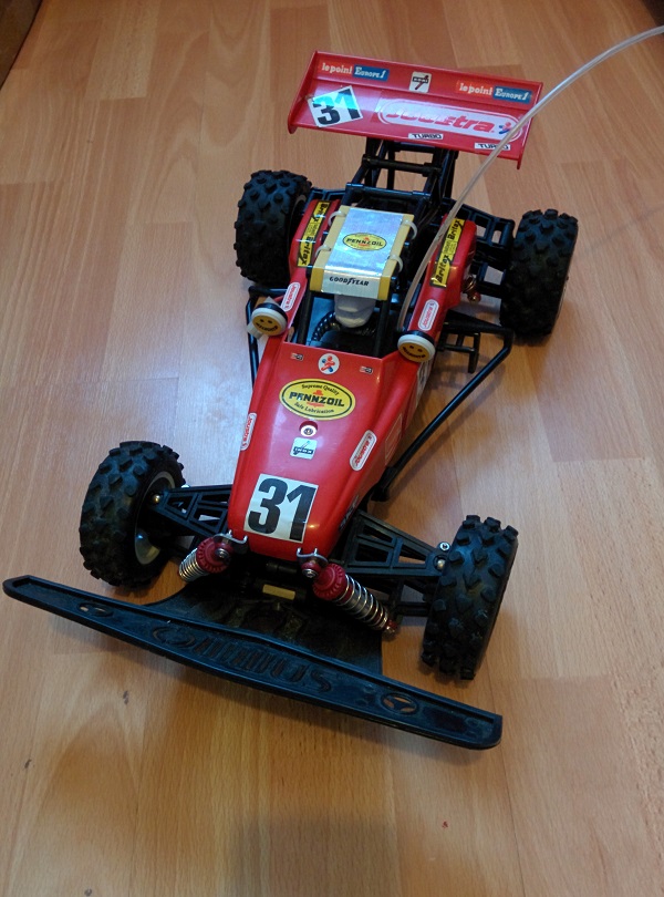

Après le poids des mots, le choc des photos.
Complet et en bon état.
Manque plus qu'un bon nettoyage .
Ensuite demontage et changement des roulements de roues avant.
Le jeu est impressionnant
