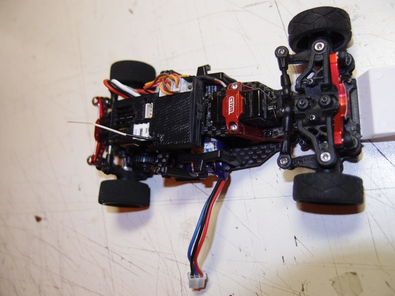

Salut à tous , voici la V1 de mon boitier pour GOGOLAP , réalisé en ABS , couleur au choix , poids 1.6gr

oui , là je suis entrain de printer le proto du V2 , où l'on pourra mettre aussi l'ESC de l'AMZ et garder les fixations d'origine du boitier

je bosse avec Sketchup , voici donc le premier proto de la V2 , le second proto est en cours de print

j'utilise un UP3D V2
Voici donc la version finale du boitier, il ne me reste plus que le couvercle à faire
Montage du boitier sur les fixations d'origine du boitier Ato

voici la version définitive, la version "Low profile" , la hauteur du boitier est de 8mm, soit 0.5 mm plus bas a l'avant et 1mm plus bas a l’arrière que le boitier d'origine , pour son poids :2.8gr a lors que le boitier d'origine fait 3.5gr , l’ensemble se monte en lieu et place du boitier d'origine sans aucune modification a faire , il y a bien sur un choix possible sur la couleur : Rouge , noir , blanc, jaune et d'autres encore , place aux photos :

Voici une photo pour montrer le passage du câble pour le Gogolap

je suis déjà quasiment au raz de l’électronique, de plus a l'endroit où se trouve le Gogolap il y a le toit de la voiture au dessus , donc la puce serait pas trop utile a cet endroit

Merci pour ton message , je vois que tu n'as plus le sauve servo d'origine , tu as trouver un servo numérique adaptable ?

oui , c'est le servo option de l'amz avec les pignons métal , c'est le meilleur à mon avis entre rapidité et solidité, par contre il faut se fabriquer un palonnier perso avec 2 palonniers et il n'y a pas
beaucoup de place au final
