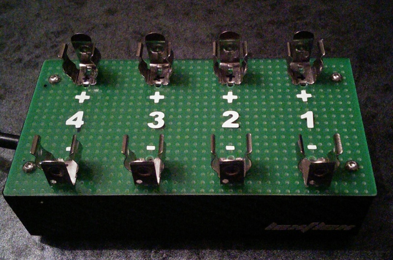

petite question .
sur le stand de decharge pn , vous le situé ou le pack n° 1 avec le + vers le haut ?
toscan84- Pilote de Mini-z
- Messages : 520
Re: Une nouvelle electronique pour stand de décharge PN
c'est bon ,j'ai eu la reponse du doctoc snow .
- Messages : 520
toscan84 a écrit:petite question .
A gauche ;-)
