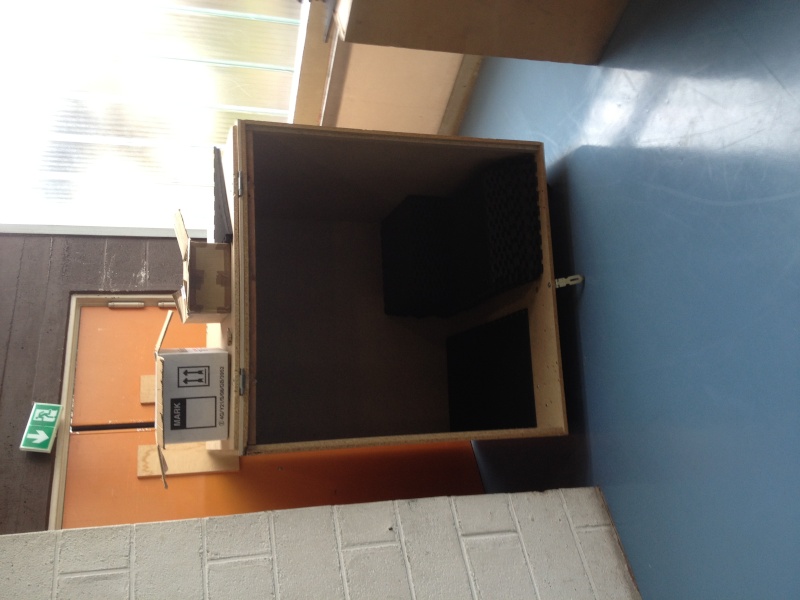

Pour notre club ou il n'y a pas de possibilité de stockage sur place nous avons adopté le rangement préconisé par RCP Track
url=https://servimg.com/view/17495451/115]
[/url]
Et personnellement j'ai fait des caisses adaptées au coffre de ma voiture pour le transport
Si cela peut te rendre service

Merci de la réponse. Beau travail de menuiserie !
Je vois que les dalles sont stockées avec leur bordure.
Quelle hauteur la caisse ? Tu en met combien par caisse ? C'est lourd ?

bonjour , merci michel pour avoir donner notre lien pour le rangement de la piste .

Personnellement j'ai fait une hauteur de caisses qui peuvent rentrer dans ma voiture (comme j'ai un coupé elles ne sont pas très hautes) par contre un autre membre du club qui a un jumpy a fait des caisses beaucoup plus hautes.
Pour nous nous avons fait des caisses de 680 x 680 mm intérieur (700 mm extérieur) et personnellement j'ai une hauteur de 330 mm ce qui me permet de ranger 20 dalles et sont facilement transportable par une personne.
Si vous avez possibilité de stocker sur place je te conseille le système de RJS (tu peux voir avec Patmon91 qui se fera un plaisir de te renseigner)

bonsoir zaide , pour les coffres il y a des photos et des explications en page 3 du lien qu' a donné MH60 un peu plus haut dans un post , j 'ai pas les dimensions en tête j 'essaierai de les prendres samedi et je les donnerais ici , donc notre piste comporte , 2 circuits de bases , 2 extensions , 1kit virage ovale , 1kit de 45° je crois que c 'est tout , mais pas sur , vu que c 'est krissou45 qui s 'occupe des achats et c 'est lui qui a construit les coffres , il y a 4 roulettes sous chaque coffre .

bonjour flo ,oui c 'est pratique vu le poids pour les déplacer , mais y a pas de moteur dedans ! mdrrrrrrrrrrrrrrr

Première question à se poser: aurez vous a déplacer les caisses ?
Si oui prévoir la taille des caisses en conséquence.
Dans notre club nos avons coupé nos grandes caisses en deux en hauteur pour pouvoir les rentrer plus facilement dans un coffre ( pas de possibilité de stockage sur place)
Autrement je suis plutôt favorable à un stockage à plat, mais le stockage type RJS n'est pas mal
