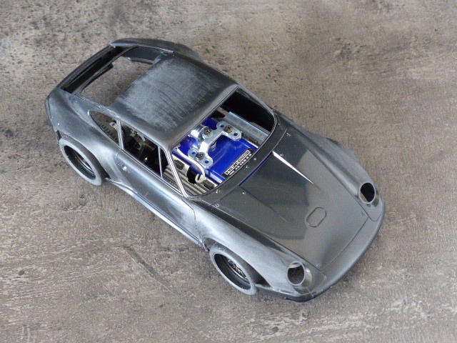

Un nouveau défi : une 993 version rwb. Il existe bien un kit résine pour transformer une 993 gt2 mais il coûte environ une centaine d'euros. Je décide donc de partir sur une base tamiya de GT2 :

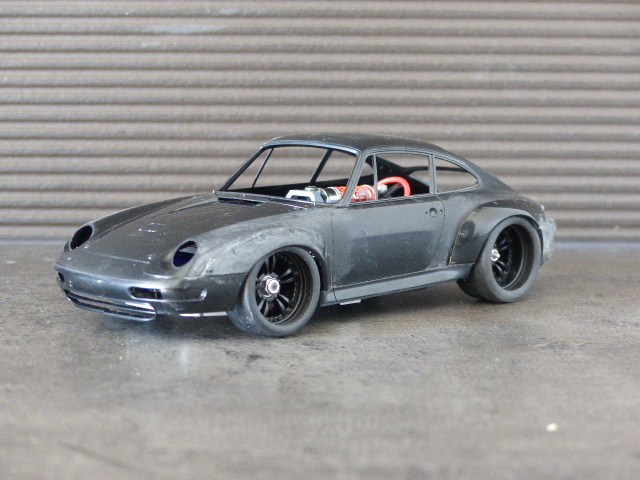

ensuite, il faut élargir les extensions d'ailes :
recoller les extensions :

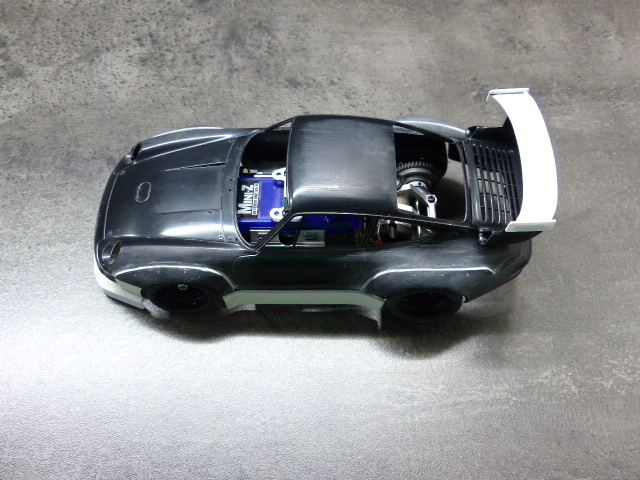

ensuite, j'attaque ce qui fait la particularité des rwb :
voila pou aujourd'hui. La suite, c'est préparation de l'aileron gigantesque et finition du masque avant.

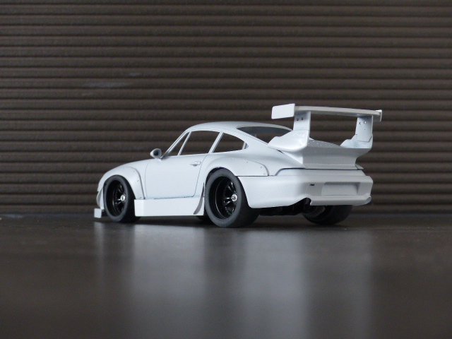

L'aileron est confectionné :

bonsoir lrt ,
vue de l 'arriére c'est impressionnant , hate de voir finie , c'est quoi comme pneus que tu as mis a l 'arriére ? et quelle largeur cela fait il ? a vue de nez je dirais 16 ou 18 mm .

patmon91 a écrit:bonsoir lrt ,
Ce sont les pneus du kit tamiya.

par contre j'ai pas trop compris le mode opératoire tu élargies mais tu réduis au début ?

phil S a écrit:Evidemment
Les pneus sont impeccables !manqué plus que des fusées avec du -3° !
J'ai dégagé le passage de roue de la carrosserie puis poncé pour faire disparaitre les extensions d'aile. ensuite j'ai recollé de nouvelles extensions sur la carro, 3 mm de gagné de chaque côté, c'est énorme.

super
tu les trouves où les extensions d'ailes que tu utilises ?

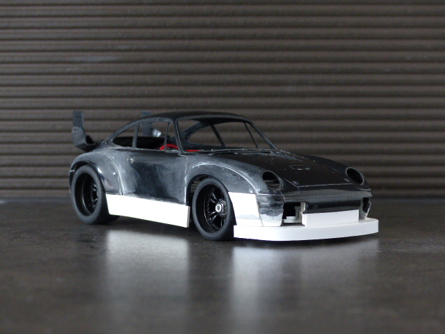

lrt a écrit:phil S a écrit:Evidemment
7,2 cms à l'échelle tu dois pas etre loin de la valeur pile poil
merde alors !
Je ne voudrais surtout pas faire le donneur de laçon mais ne devrais tu pas faire une petite gorge en bas des bas de caisse et spoiler ?
me semble que les RWB sont faites comme ça
phil S- Pilote de course
- Messages : 218
Re: porsche 993 rwb
hell.b a écrit:supertu les trouves où les extensions d'ailes que tu utilises ?
Les extensions ont été découpé sur une deuxième carro de GT2.

la voici avec son primer :

phil S a écrit:lrt a écrit:phil S a écrit:Evidemment
7,2 cms à l'échelle tu dois pas etre loin de la valeur pile poilc'est vraiment sympa ce que tu fais
merde alors !
me semble que les RWB sont faites comme çaavec un gros carrossage de goret à l'avant
tu as raison mais j'hésite pour la solidité car je fais toujours pour que ce soit roulable en solo sans péter au premier choc.

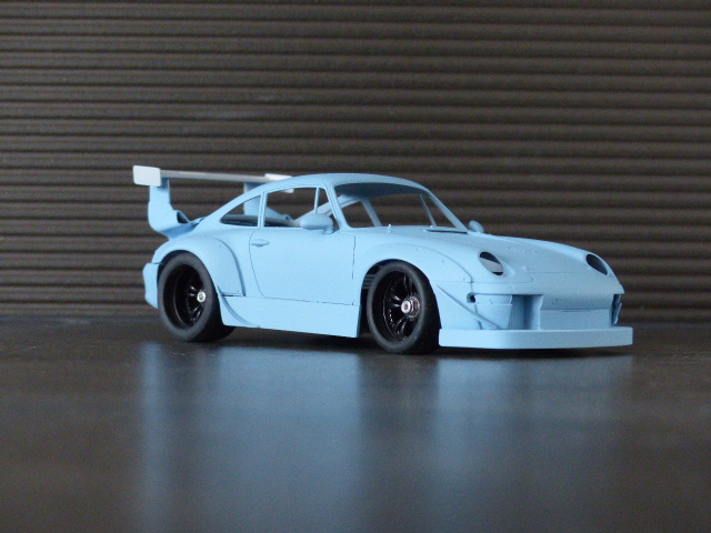

la voici avec sa robe bleu gulf :
maintenant, direction le vernis.

ne seraitelle pas un peu haute ? surtout à l'arriere
Bon j'ai un peu honte vu le travail mais comme tu dois etre perfectioniste ...
Curieux aussi qu'elle ne soit pas pas basiquement noire ou un rouge cerise c'est souvent dans les
jap's gouts

On peut faire plus bas, mais il faut que ce soit roulable, sinon, les roues touchent rapidement. Mais pour les photos, je peux effectivement abaîsser le pod. Sinon, pour la couleur, chez rwb, la palette de couleur est large ...
