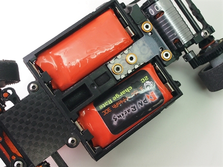

bonjour a tous
passage a des nouveaux accus dans ma ve
accus en 3.7v x2
il vaut mieux les placer au milieu ou sur les cotés
merci

il faut les 4 mais ils ne se placent pas dans un châssis nimh
avec les 4 accus tu fait du 2s2p! soit du 8.4v 1100mah!
il faut modifier le cablage du chassis!
vas voir sur le compte fb de pn racing!
et pour la charge c'est pareil comme un lipo.
si tu met tes accus comme ca ta platine ve (uniquement ve) crame direct.
a bon entendeur

Salut Gilles,
En faite tu met les 4 accus dans la Z!
Tu montes les deux de droite en série
Tu montes les deux de gauche en série
Ça te fait "deux pack" de 7,4v independent que tu met en parallèle.
Est-ce plus clair?

C'est pas plutôt les deux de droite en parallèle, les deux de gauche en parallèle, et les deux ensembles en série?

Vu sur la page Facebook Pn racing
Avec le commentaire suivant:
Bon dimanche
Il y a des plus rapides que moi
Les platines ASF ne supportent pas 2 cellules li-Ion, seulement les platines VE ou VE pro supportent 2 cellules li-Ion 7.4 v, donc vous pouvez faire 2 x2, ce qui veux dire deux cellules de 7.4 v avec deux batteries en parallèles. La capacité totale sera de 1110 mah avec une tension de 7.4 v, super rapide, super léger et une important temps de roulage
(ASF brush board not support 2 cells Liion, only VE or VE pro support 2cells Lipo 7.4V, so you can criuct 2x2 mean two cells on group 7.4V with two group battery parallel, total capacity will be 1110mah with 7.4V, super light super fast and super long run time.)
Bon dimanche

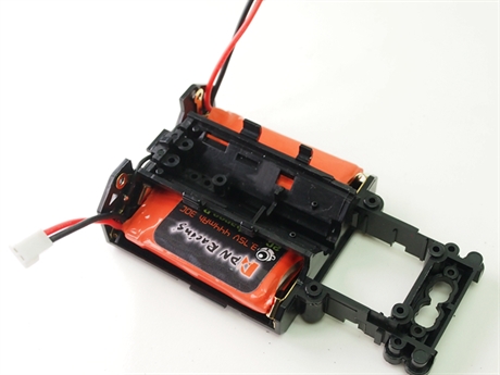

Pour vous donner une idée de la différence de poids!

AVERTISSEMENT UTILISATION ACCUS PN Racing LI-ON 3.7V
Ces nouveaux accus demandent une attention particulière.
Il ne faut pas utiliser de chargeur NI-MH, ni de programme Ni-MH, ni de montages dédiés au NI-MH pour les recharger.
Mini-Z France se dégage de toute responsabilité sur les post non maîtrisés à ce sujet.
PN Racing reste la référence en terme de "NORME et CONSIGNES d'utilisation"
Il existe plusieurs models de chargeurs compatibles mais voici celui préconisé par PN:
LUC V4
Chargeur que l'on retrouve dans les Cigarettes Electronique car c'est la même technologie qui est utilisée
- Le schéma de câblage sur châssis PN est le suivant:
- Le schéma de câblage sur châssis Kyosho est le suivant:
PS: à câbler bien plus cours en temps normale
- Les platines compatibles sont UNIQUEMENT les Ve et Ve PRO
- Attention les puces de comptage ne sont plus utilisable directement car elles ne supportent que 6V en entrée
LUC V4
