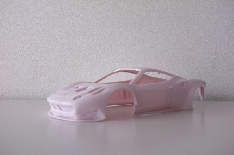

La préparation de la carrosserie
Tout d'abord, quand vous recevez votre carrosserie, vous devez la poncer (papier 400) histoire de "casser" la brillance" d'origine et de crée des micro rayures afin que la peinture accroche bien.
Avant
tuto peinture carrosserie Mini Z 00211
Après
tuto peinture carrosserie Mini Z 00311

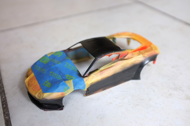

Après on passe au masquage des zones qui vont restées blanches. A savoir ici le "Dunlop": mais la j'ai oublié de prendre la photo!!
On passe du jaune et on masque ce qui va resté jaune:
tuto peinture carrosserie Mini Z 00810
tuto peinture carrosserie Mini Z 00910
tuto peinture carrosserie Mini Z 01010
Puis on passe sur rouge et enfin on masque pour passer le noir(attention a bien verifier que votre scotch de masquage est collé correctement, sinon la peinture passe en dessous:

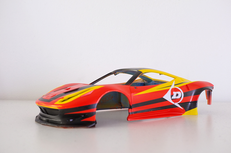

Une fois le tout, demasqué:
tuto peinture carrosserie Mini Z 01210

Et voilà, c'est fini ou presque, on rajoute le pare brise et les différents appendices, et ca donne ceci.
Comme conclusion, je dirai que l'idée général, c'est de bien prendre son temps pour réaliser sa carro, il ne faut surtout pas être pressé de terminer.
