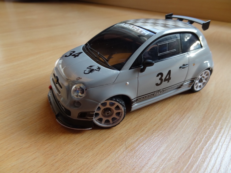

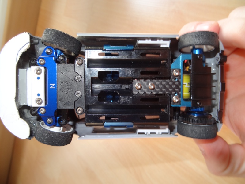

Salut les gars ,
J'ai enfin pu trouver le temps de monter mes pièces ...
Bon j ai eu quelques petites galeres, quelques coups de dremels mais finalement c'est monté et ca rend plutôt bien
Par contre niveau pilotage ca change énormément de la Mazda 787(102mm large) ou de la Mégane 2 trophy (94mm large)... C est super fun mais ca pardonne pas
Photo d'ici demain
Photo d'ici demain

Re: Avis passage de wide à narrow
Salut les gars ,
Dites moi ce que vous pensez de ma petite config ....

bonjour ben ,
bin je la trouve sympa ta configuration , amuse toi bien avec !

Juste, la barre PN se monte d'ordinaire avec le capot d'origine comme ça:
D'ordinnaire elle n'est pas faite pour le capot Atomic mais si ça marche
! lolllllllll
- Messages : 1817
Disons que le capot atomic a pris un coup de dremel dans les dents pour faire rentrer l'ensemble PN :p
