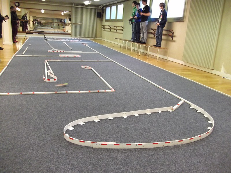

Bordure de piste pour eventuel projet!
Si cela peut t´aider.
Voyant le style de bordures que tu veux employées sur de la moquette, et qui ressemble à de longues bandes de plastique, cela ressemble un peu à ce que l´on a fait dans nôtre Club, quand on roule sur tapisson.
On fait tenir nos bandes avec des équerres taillées dans de la petite cornière en plastique ( grand magasin de bricolage ). Tu colles dessous du " velcro " côté crochu, et tu peux moduler ton circuit à volonté.
Et bon roulage.
Et bon roulage.
