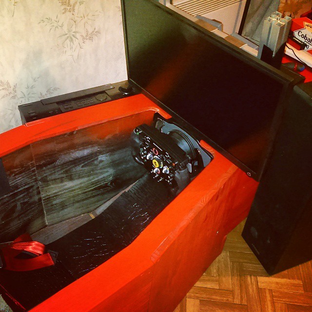

Comme promis dans ma présentation.
Je vous présente ici mon simulateur de F1 qui est toujours en construction, en constante évolution.
Comme de belles photos sont toujours plus efficaces que de belles paroles, les voilà:
Donc, concernant le hardware, j'ai opter pour un thrustmaster T500rs, moins chère qu'un fanatec formula et meilleurs SAV.
Ensemble home cinéma 7.1 avec caisson jamo 500w.
Petit plus: ma caméra sport placé derrière le siège
Prochaine étape, la carrosserie, en rouge ferrari
Voilà voilà
Voilà voilà

Sympa le simulateur
Je vois que tu as utilisé du profilé alu.
C'est du 40x40 léger si je ne m'abuse (pas trop de vibrations ?)
Je garde l'idée du profilé Elcom le jour où j'aurais la possibilité de m'en faire un)
Sympa le simulateur
Re: Simulateur F1 home made
Alors, c'est du profilé Minitec en 45x45, qui était disponible à profusion à mon ancien boulot
Il y'a des vibration à l'arrière du siège, mais c'est voulu.
L'arrière repose sur le caisson de basses, régler à font en gain et au minimum en fréquence.
Comme sa je sens la vibration du monteur derrière moi

Petite évolution !!
Cockpit 2.0
Avec 2x body shaker
Son integrer au cockpit
nouvel écran
Voila voila =)
Cockpit 2.0
Avec 2x body shaker
nouvel écran
Voila voila =)

Cela pourrait t'intéresser pour simuler les vibreurs
http://www.thebuttkicker.com/
J'ai les deux body shaker qui simulent bien les vibreur, et même le passage des rapports =)
Le buttkicker est vraiment trop chère pour ce que c'est !
Et puis, a terme, le cockpit sera dynamique, mais ça, c'est une autres paire de manches
