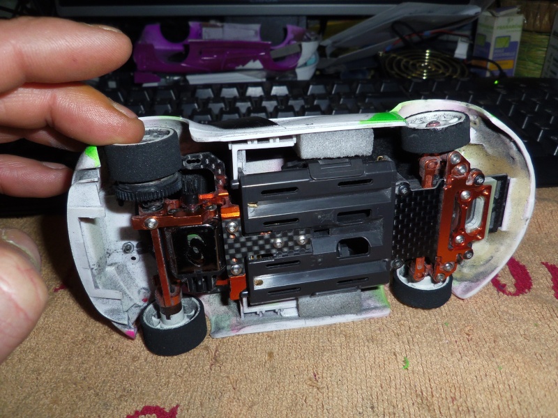

Re: Probleme de jeu latéral sur audi r8
bonsoir
voila comment on fait au club et plus de problème , on découpe des morceaux de mousse dur met pas trop non plus
voici la photo
voici la photo
- Messages : 397
ptt fred a écrit:bonsoir
voici la photo
+1 même si moi,je le fait avec plusieurs couches de mousse autocollante!!!
