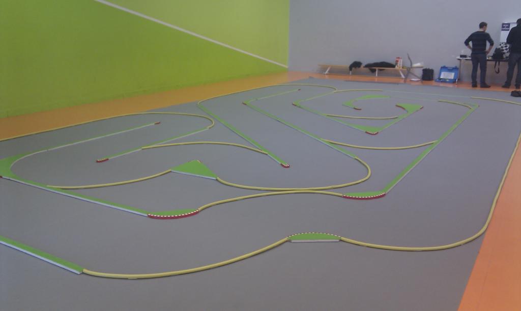

Après si tu veux il y a mieux, soit des modules en bois tjrs fixés au velcro soit un mélange de modules et de tuyaux d'arrosage, voici une photo de la toute nouvelle piste de gonfreville dans le 76:
Pour raccorder les tuyaux sur les modules, des bouchons de bouteilles en plastique (genre bouchon de champagne) ont été vissé sur les modules et le tuyau s'emboite dedans, il y a aussi du velcro sur le tuyau de place en place pour qu'il garde bien sa forme sur la moquette...
Le plus simple et rapide, c'est du tasseau de bois sur lequel tu colles des bandes de velcro tous les 30cm environ, c'est pas ce qu'il y a de plus beau mais c'est pratique.

Nous dans le club, on utilise de la baguette électrique avec du scratch.
Et nous avons réalisé des pièces en bois pour arrondir les angles, ajouter des raquettes.
Ca ressemble à ça :
Un bon conseil pour conserver longtemps la moquette, ne pas changer souvent de tracé si on utilise du scratch. Car au démontage, le scratch tire bien sur les fibres de la moquette et au bout d'un moment elle s'abime.
Nous avons la notre qui tient depuis 2 ans de roulage intense tous les vendredis soirs...
